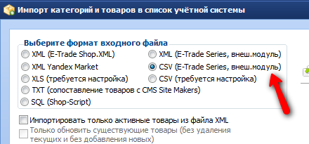

По ряду причин, ввод новых товаров на сайт и удаление старых, у нас производится не через E-Trade PriceList Importer, а непосредственно на сайте. После этого вы выгружаем товары в CSV и потом импортируем в E-Trade PriceList Importer. При этом новые товары добавляются в УС и ассоциации с прайс-листами там не теряются. После этого мы обновляем цены и загружаем все обратно на сайт. Правильно ли я понимаю, что при каждом номов импорте, даже если какие-то товары на сайте были удалены, в УС E-Trade PriceList Importer они все равно остаются и в последующей загрузке на сайт они там заново создадутся?
Если да, то как с этим можно бороться?
Спасибо.
Если используется этот режим импорта товаров и категорий в учётную систему:
Тогда алгоритм работы таков: вначале удаляются из учётной системы все товары, категории товаров, производители, а затем загружаются из файла CSV (который выгружен из интернет-магазина) товары, категории товаров, производители, т.е. при импорте в формате "CSV (E-Trade Series, внеш.модуль)" нет обновления товаров, удаляется всё и загружается новое, поэтому старых товаров в учётной системе не должно быть. При импорте из файла CSV категории имеют прежний уникальный код, который есть на сайте (в базе данных интернет-магазина) поэтому не нужно перенастраивать правила импорта.
