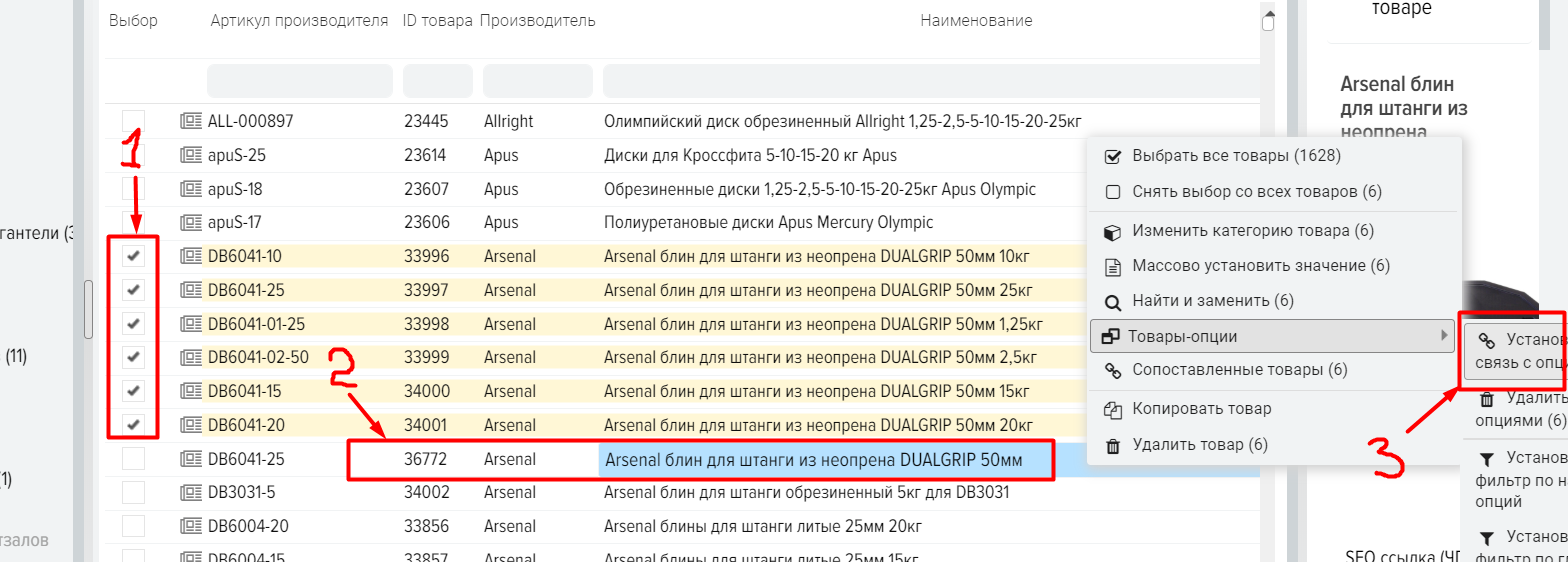

Создаю товары опции как и из существующих товаров. Тоесть, сначала в любом случае товар попадает в БК как обычный, а потом я делаю групировку "главный товар + опции". Но при экспорте, для многие товары-опции попадают на сайт как обычные.
Вот пример того, как я делаю группировку опций:

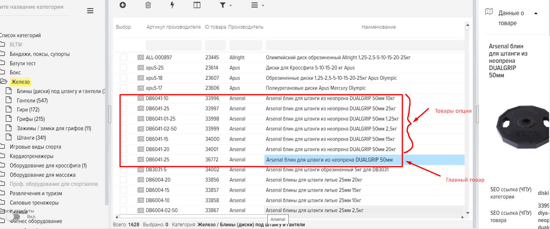

1. Товары уже могут существовать на сайте как обычные (возможно даже, что некоторые уже были на сайте еще до перехода на джампер). Или добавлены с прайс как обычные товары. Создаю главный товар (если товары новые), или переименовываю один из уже существующих на сайте (к примеру, гантель 2кг делаю из него главный, убрав просто вес.... чтобы ссылка старая осталась работать).
В итоге получается список с будущитх товаров опций и главным товаром

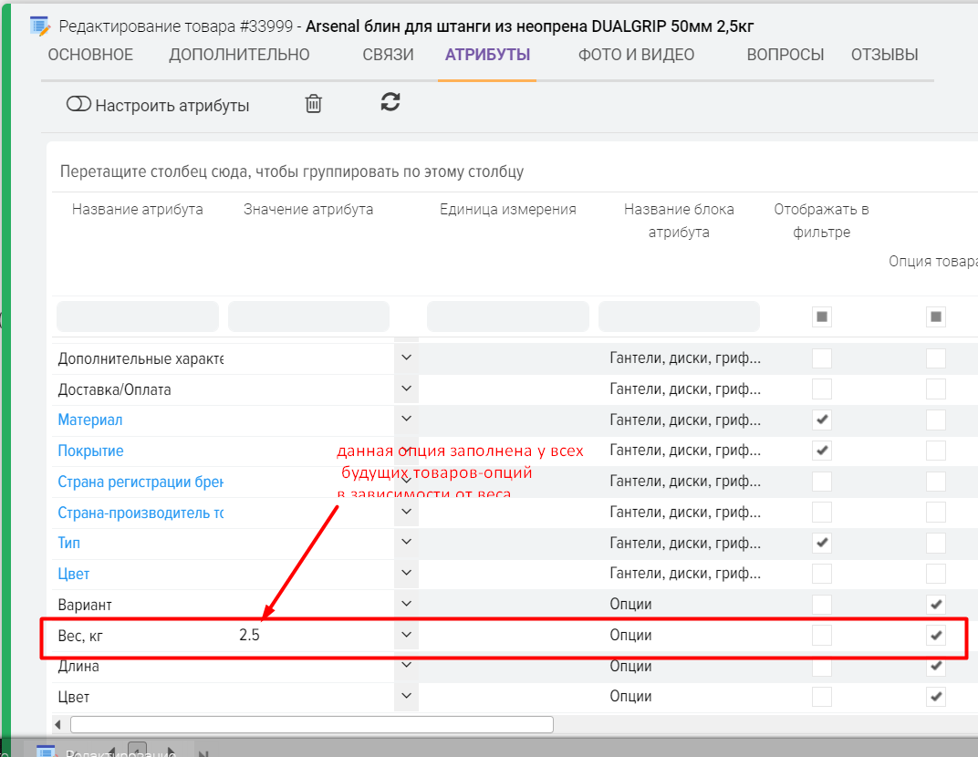

2. Заполняю для товаров-опций значения одной и той же опции, в данном случае, вес, кг
отмечаю флажками товары-опции, встаю курсором на главный товар, ПКМ - Товары Опции - > Установить связь....
После экспорта товары всеравно остаются представлены как обычные товары, в главных товарах опций также нет.
