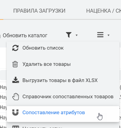

1. создадутся новые? от куда возмется блок (группа)?
Если атрибут не найден по названию, тогда будет создан новый атрибут, в блоке атрибутов "Основные характеристики".
2. добавляться к существующим по названию? (но у меня есть несколько атрибутов, которые имеют одинаковые названия, но разные группы)
Будет выбран 1й в списке атрибут у которого такое же название и он будет сопоставлен с атрибутом из прайса.
3. иной вариант?
Так же можно сопоставить атрибуты из прайса с атрибутами БК
paco
Сообщения: 145
спасибо, работает. я сразу не увидел такую возмоность
