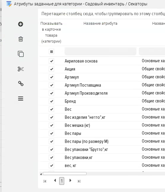

Заходим в карточку товара, атрибуты.
QIP Shot - Screen 27.03.20 00-39-09.png (157.89 КБ) 3948 просмотров
Хотим удалить некоторые атрибуты из категории, к которой относится товар.
Например все атрибуты типа "вес" кроме "Вес".
Входим в настроить атрибуты, убираем галочки, закрываем.
QIP Shot - Screen 27.03.20 00-40-55.png (74.18 КБ) 3948 просмотров
В редактировании товара обновляем список. Атрибуты удалились.
QIP Shot - Screen 27.03.20 00-42-38.png (45.63 КБ) 3948 просмотров
Проблемки две:
1. не с первого раза убираются все атрибуты, приходится снова заходить в настройки атрибутов и убирать галочку. Раза с третьего получилось убрать все нужные. А если убирать много атрибутов, то требуется много раз заходить, менять, выходить и так далее, пока все не сменятся.
2. если снова зайти в настройку атрибутов, то там снова все галочки на своих местах, ни одной снятой нет.
QIP Shot - Screen 27.03.20 00-49-51.png (94.02 КБ) 3948 просмотров
При закрытии окна настройки атрибутов и обновлении списка атрибутов убеждаемся, что атрибуты все таки удалены из списка, хотя в настройках везде стоят галочки.
Логично предположить, что в настройках атрибутов галочки в первой колонке должны отражать реальное состояние привязки атрибутов, а не открываться со всеми включенными атрибутами каждый раз.
Необходимо ждать какое-то время до закрытия настроек, чтобы все атрибуты со снятыми галочками отразились в редактировании товара?

И вообще добавляются/убираются хаотично. Уберешь несколько - часть убирается, часть добавляет новых, которых не было (видимо галочка то в них стоит и они успевают обновиться???)
Не получается настроить совсем.
Добавить какое-то свойство невозможно, так как галочка уже и так стоит.
Воспользовался браузером на другой машине, все то же.

Убрал.
Настройки атрибутов из категорий товаров, всегда открывается полный список со всеми галочками, даже если до этого открывал его и убирал часть галочек.
QIP Shot - Screen 28.03.20 02-18-34.png (142.11 КБ) 3934 просмотра
В карточке товара тоже - каждый раз при настройке атрибутов открывается полный список со всеми галочками.
Доработали отображение флагов, проверьте сейчас.
isbaturin
Сообщения: 113
Зарегистрирован: 09 мар 2020 08:06
Класс, теперь работает
