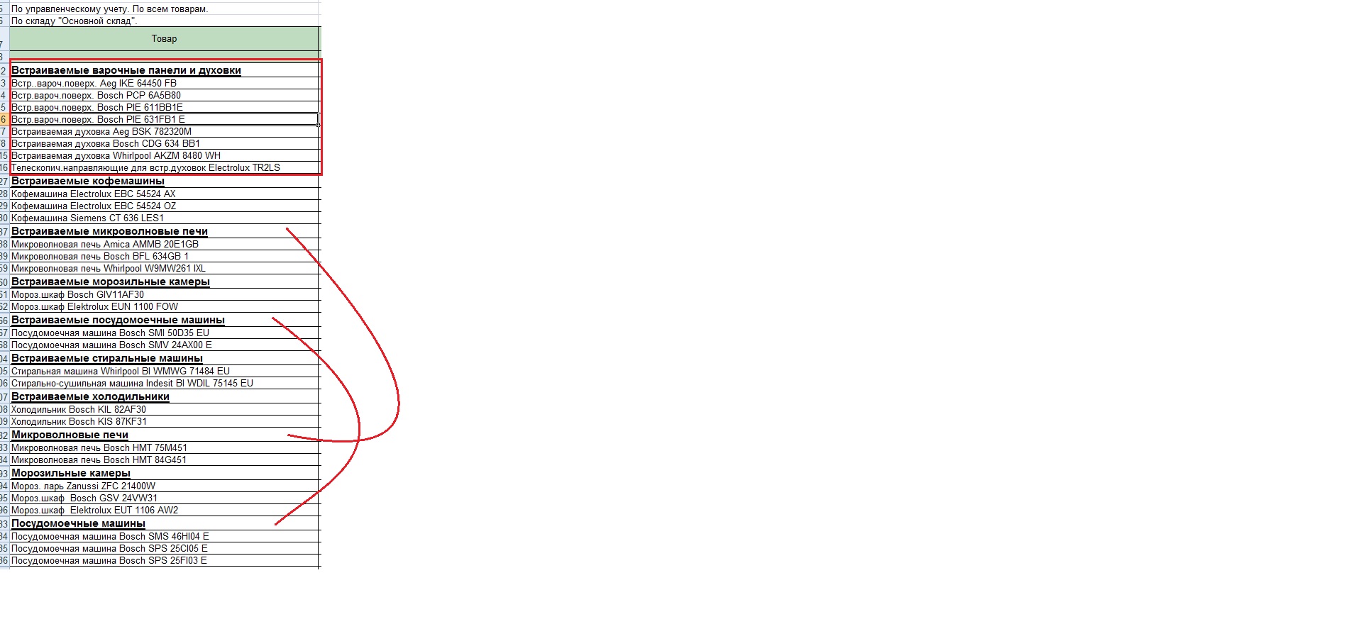

Здравствуйте
Не могу не как разобраться как правильно настроить прайс лист с данной структурой
Не могли бы Вы мне помочь ?
определение категорий
- прайс.jpg (255.34 КБ) 4553 просмотра

с правилами загрузки у меня не получается распределить товар по категориям, так как крупная и встраиваемая бытовая техника в этом прайсе имеет одинаковое название. Так же у меня не получается настроить и с помощью логических условий, я уже вроде как все перепробовал и не могу понять что я не так делаю.
прошу Вас помочь в настройке данного прайс листа
Вы пробовали указать 1й вид струкруты категорий, когда идёт сторока с названием категории и ниже товары?
https://elbuz.com/docs-price-detect-category-type
После этого проверить значение у товаров из прайсов в поле Категория из прайса, если там верные категории, тогда настроить правила на основании названия категории из прайса, вместо наименования товара.
