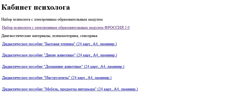

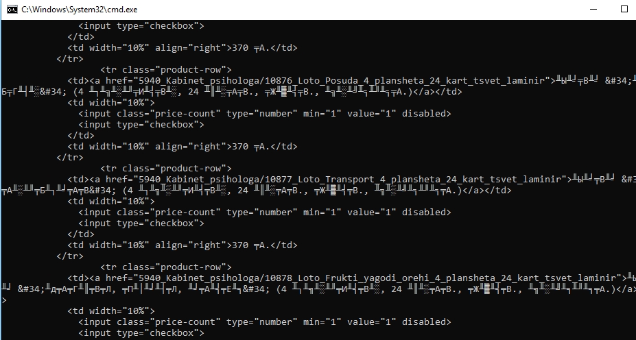

Ссылки точно есть, в devtools отключаю загрузку json и скриптов, вижу таблицу:
Дергаю страницу через curl https://edustrong.ru/5940_Kabinet_psihologa
Ангуляр потом убирает этот блок и ставит свой

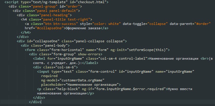

Вы правы ссылки есть, но почему то при тестировании из фрейма html идёт без ссылок, в приложении файл html, который получен из фрейма.
При этом товары закачиваются с сайта по вашим настройкам

Запускаю получение товаров - не находит товаров вообще
При этом в тестировании получения списка категорий через раз вываливается ошибка
А в том файле в html на месте контента находятся шаблоны ангуляра
Странно, нажали кнопку Загрузить, данные начали загружаться. Попробуйте отключить сторонние расширения в браузере.
zerxx
Сообщения: 17
Зарегистрирован: 31 май 2015 12:31
Отключил расширения - все заработало, товары загружаются. Благодарю!
