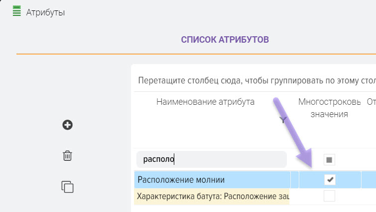

Для этого типа атрибута необходимо в Jumper активировать флаг "Многостроковые значения" (сейчас его активировали).
