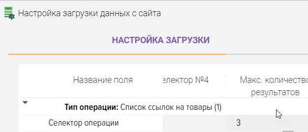

1. Если ставить автопоиск описаний, то даже если я выделил для поиска 5 товаров, искать может оооочень долго. Все дело в том, что в настройке был указан сбор ссылок с страниц пагинации. Поскольку результатов на доноре может быть больше 100, то для одного товара собирались все ссылки с пагинаций. Решил проблему самостоятельно, урезав результат поиска до 3 и убрав пагинацию из забора ссылок.
Если искать по артикулу товара, тогда сайт выводит большое кол-во результатов, потому как такой модели товара может более 33 (разная комплектация памятью и т.д.)
Например модель 3581-4923 от DELL
https://www.komputronik.pl/search/categ ... =3581-4923
Сейчас у вас стоит ограничение на 3 товара из поиска, но нужных вам товаров может не быть в списке

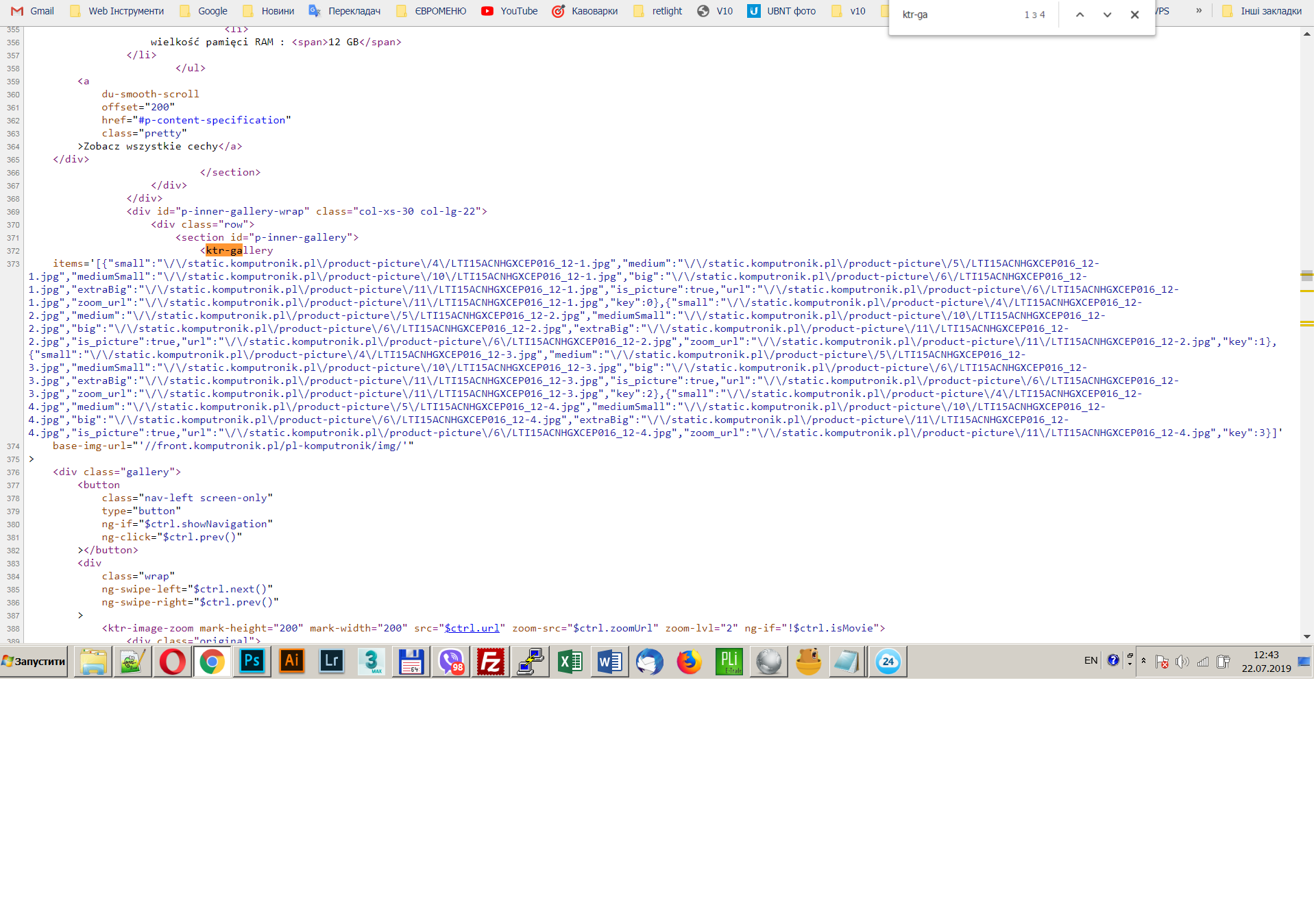

Зачем ждать полной загрузки всех js и их исполнения? в коде есть контейнер, который содержит ссылки на все изображения, без изполнения js. Именно так сейчас у меня работает DataCol - парсит в 6 потоков и ни одной проблемы без прокси и вэпээнов
Как я уже не однократно писал, что парсить нужно контейнер ktr-gallery и делать выборку ссылок на фото по регулярке:
<ktr-gallery
    items='[{"small":"\/\/static.komputronik.pl\/product-picture\/4\/LTI15ACNHGXCEP016_12-1.jpg","medium":"\/\/static.komputronik.pl\/product-picture\/5\/LTI15ACNHGXCEP016_12-1.jpg","mediumSmall":"\/\/static.komputronik.pl\/product-picture\/10\/LTI15ACNHGXCEP016_12-1.jpg","big":"\/\/static.komputronik.pl\/product-picture\/6\/LTI15ACNHGXCEP016_12-1.jpg","extraBig":"\/\/static.komputronik.pl\/product-picture\/11\/LTI15ACNHGXCEP016_12-1.jpg","is_picture":true,"url":"\/\/static.komputronik.pl\/product-picture\/6\/LTI15ACNHGXCEP016_12-1.jpg","zoom_url":"\/\/static.komputronik.pl\/product-picture\/11\/LTI15ACNHGXCEP016_12-1.jpg","key":0},{"small":"\/\/static.komputronik.pl\/product-picture\/4\/LTI15ACNHGXCEP016_12-2.jpg","medium":"\/\/static.komputronik.pl\/product-picture\/5\/LTI15ACNHGXCEP016_12-2.jpg","mediumSmall":"\/\/static.komputronik.pl\/product-picture\/10\/LTI15ACNHGXCEP016_12-2.jpg","big":"\/\/static.komputronik.pl\/product-picture\/6\/LTI15ACNHGXCEP016_12-2.jpg","extraBig":"\/\/static.komputronik.pl\/product-picture\/11\/LTI15ACNHGXCEP016_12-2.jpg","is_picture":true,"url":"\/\/static.komputronik.pl\/product-picture\/6\/LTI15ACNHGXCEP016_12-2.jpg","zoom_url":"\/\/static.komputronik.pl\/product-picture\/11\/LTI15ACNHGXCEP016_12-2.jpg","key":1},{"small":"\/\/static.komputronik.pl\/product-picture\/4\/LTI15ACNHGXCEP016_12-3.jpg","medium":"\/\/static.komputronik.pl\/product-picture\/5\/LTI15ACNHGXCEP016_12-3.jpg","mediumSmall":"\/\/static.komputronik.pl\/product-picture\/10\/LTI15ACNHGXCEP016_12-3.jpg","big":"\/\/static.komputronik.pl\/product-picture\/6\/LTI15ACNHGXCEP016_12-3.jpg","extraBig":"\/\/static.komputronik.pl\/product-picture\/11\/LTI15ACNHGXCEP016_12-3.jpg","is_picture":true,"url":"\/\/static.komputronik.pl\/product-picture\/6\/LTI15ACNHGXCEP016_12-3.jpg","zoom_url":"\/\/static.komputronik.pl\/product-picture\/11\/LTI15ACNHGXCEP016_12-3.jpg","key":2},{"small":"\/\/static.komputronik.pl\/product-picture\/4\/LTI15ACNHGXCEP016_12-4.jpg","medium":"\/\/static.komputronik.pl\/product-picture\/5\/LTI15ACNHGXCEP016_12-4.jpg","mediumSmall":"\/\/static.komputronik.pl\/product-picture\/10\/LTI15ACNHGXCEP016_12-4.jpg","big":"\/\/static.komputronik.pl\/product-picture\/6\/LTI15ACNHGXCEP016_12-4.jpg","extraBig":"\/\/static.komputronik.pl\/product-picture\/11\/LTI15ACNHGXCEP016_12-4.jpg","is_picture":true,"url":"\/\/static.komputronik.pl\/product-picture\/6\/LTI15ACNHGXCEP016_12-4.jpg","zoom_url":"\/\/static.komputronik.pl\/product-picture\/11\/LTI15ACNHGXCEP016_12-4.jpg","key":3}]'
    base-img-url="'//front.komputronik.pl/pl-komputronik/img/'"
Пример регулярного выражения для выборки ссылок - zoom_url":"([^<>]*?)","key
Это значительно ускорит сам парсинг, так и сделает его более стабильным
Еще одно, у меня товары от данного интернет магазина составляют 80%, поэтому, артикулы совпадают практически всегда. Более того, у товара есть внутренний артикул контрагента. Зачем я это говорю? Затем, если искать по 100% совпавшему артикулу контагента, поиск не выдает множество результатов, а зразу переходит на карточку конкретного товара - это надо учесть
В html коде получаемого с сайта нет ktr-gallery. В приложении файл page_uni_get_product_card.zip в нём код сайта.

TechAdmin писал(а): 16 июл 2019 12:27 В html коде получаемого с сайта нет ktr-gallery. В приложении файл page_uni_get_product_card.zip в нём код сайта.
я не знаю как Вы получаете ответ сайта, но там есть ktr-gallery. Возможно, Вы получаете ответ и выполняются js-скрипты, которые из данного атрибута уже и делают галерею?
вот скрин с исходником страницы:
