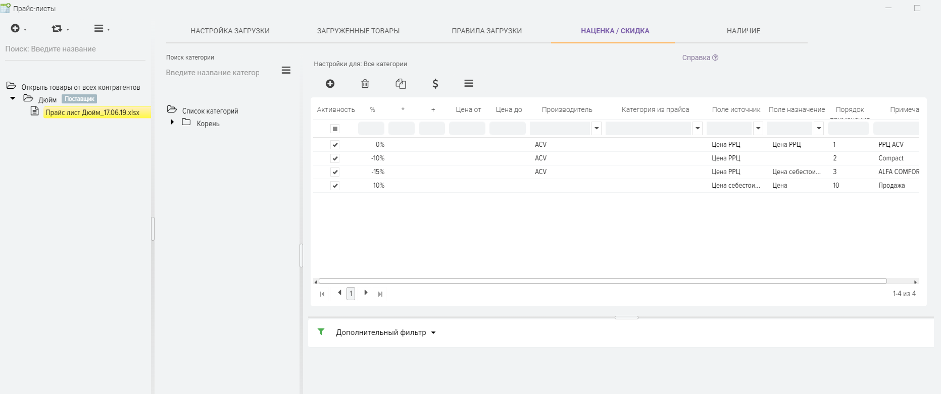

Добрый день, читал мануал так не чего и не понял как настроить скидки и наценки на товар. Есть два прайс листа в одном прайс листе указано Базовая цены товара, в другом прайс листе указано группы товаров к которым применяются % скидки. Вопрос как настроить прайс лист чтобы автоматически высчитывал цену закупки товара и цену продажи товара.
- скидки для клиента и уровень РРЦ и цены ИМ!.rar
- (1.49 МБ) 214 скачиваний

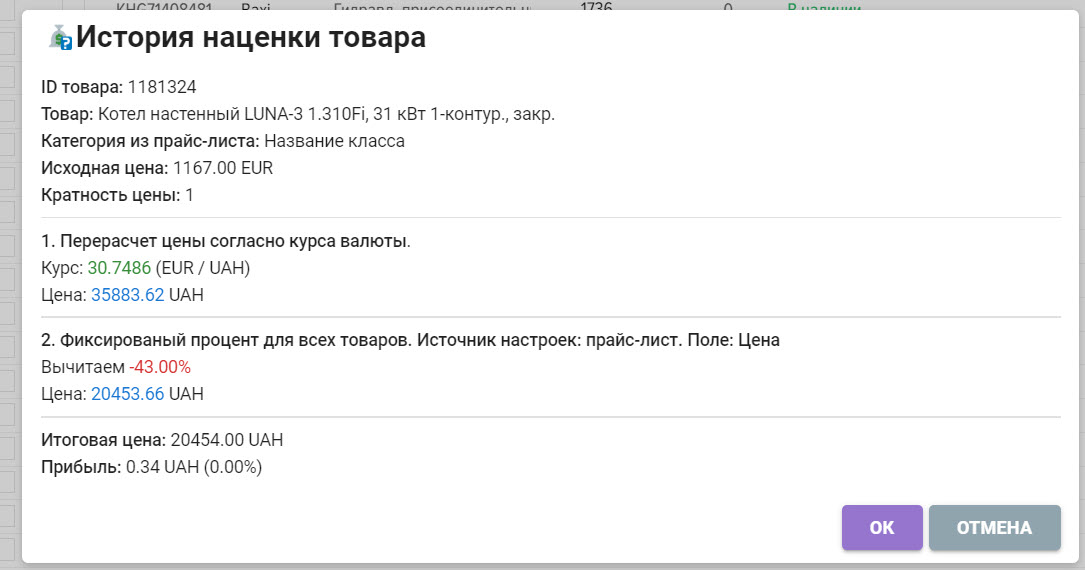

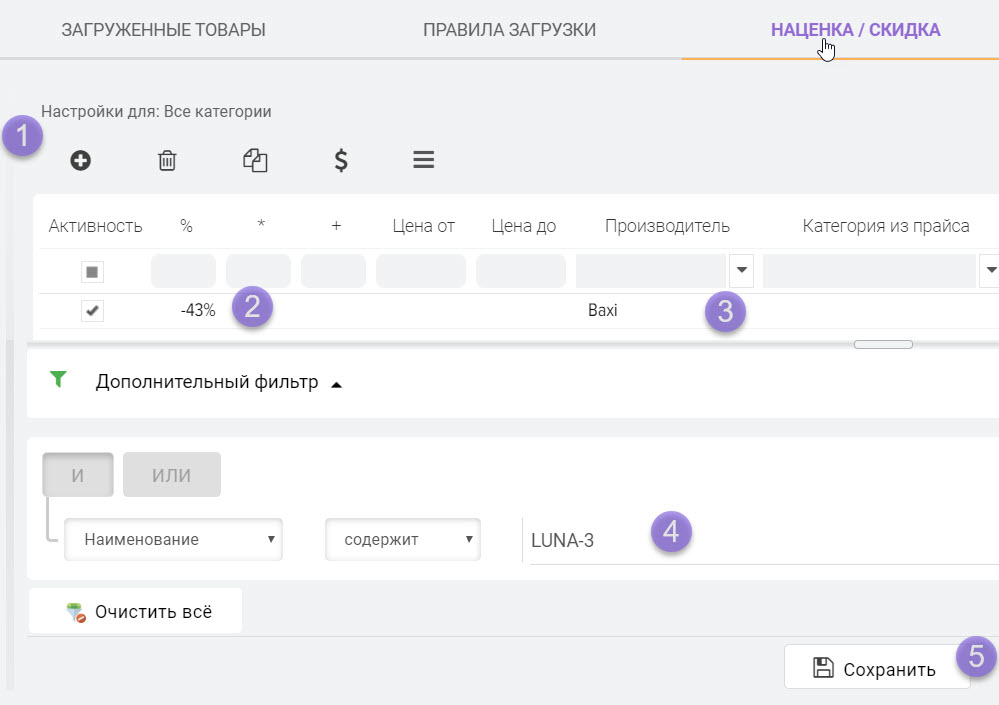

Скидка Результат Например на BAXI можно без доп. фильтра указать просто производителя, потому как в файле скидок на весь бренд скидка составляет 43%.

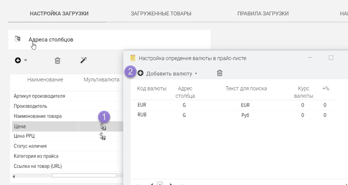

Еще требуется настроить определение мультивалюты, для приведения всех цен к единой валюте.

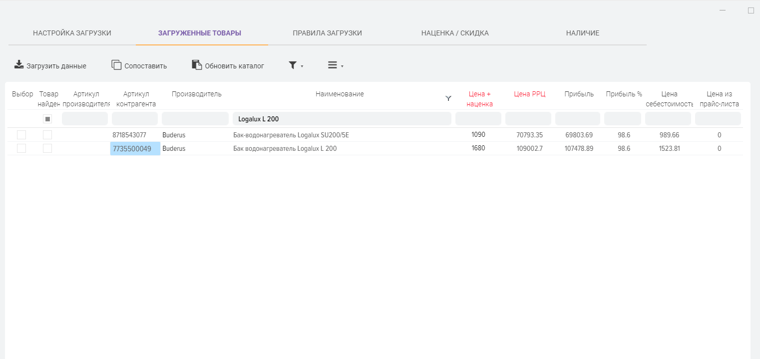

1. Расчет прибыли, почему прибыль считается Прибыль="Цена РРЦ"-"Цена себестоимость" а не "Прибыль"="Цена+наценка"-"Цена себестоимости". Попробовал это изменить через "Формулы для полей" результат тот же, может что то не так делаю? Формулу забивал для поля "Прибыль" вот такую: "{Прайс: Цена + наценка} -{Прайс: Цена себестоимость}".
2. Непонятно как считается столбики ("Цена+наценка", "Прибыль" "Цена себестоимость") если я не задавал условия расчета "Цена себестоимость". Пример: Товар с артикулом "7735500049" имеет цену 1523,81 EUR ее пересчитываем по курсу в рубли и получается 109002,7 руб (РРЦ), Хорошо. В столбике Цена себестоимости стоит значение 1523.81, откуда оно берется? Из прайса не подгружается, формулы наценки/скидки не настроены на эти группы товаров.
- 2019-07-05_12-33-09.png (70.08 КБ) 5116 просмотров
- 2019-07-05_12-32-41.png (40.15 КБ) 5116 просмотров
Предполагается что товар продаётся по РРЦ, поэтому от этой цены отнимается цена закупки ("Цена себестоимость").1. Расчет прибыли, почему прибыль считается Прибыль="Цена РРЦ"-"Цена себестоимость" а не "Прибыль"="Цена+наценка"-"Цена себестоимости". Попробовал это изменить через "Формулы для полей" результат тот же, может что то не так делаю? Формулу забивал для поля "Прибыль" вот такую: "{Прайс: Цена + наценка} -{Прайс: Цена себестоимость}".

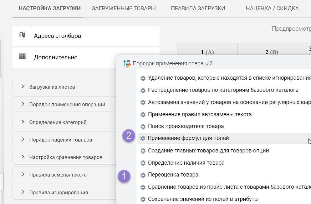

Проверьте порядок операций, чтобы формулы работали после наценки, потому как при операции наценки расчитывается прибыли, которая перекпывает расчёт по формуле
