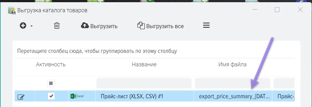

Название файла выгрузки где указать?
http://prntscr.com/oafj8v
Вот тут двойной клик по полю
