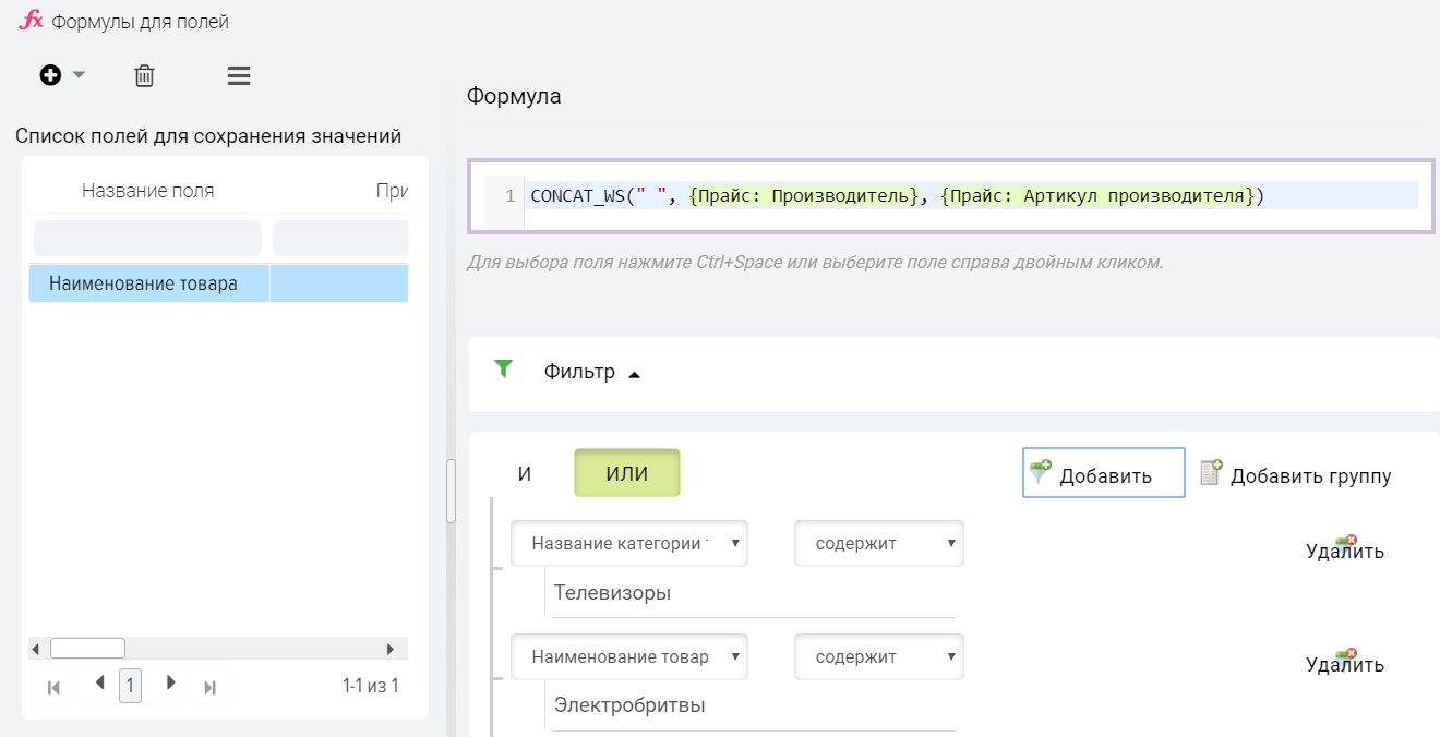

В ПЛ поставщика есть очень много товаров, которые в наименовании идет "мусор".
"Регулярками" его, как мне кажется, практически невозможно "вычистить".
Пример: https://yadi.sk/i/j6sEPeDIi7-62g
Из XML-ки тащится "Производитель" и "Артикул производителя" (кстати, как бы изменить это наименование на PartN, к примеру, так вроде намного понятней) по которому, в принципе можно составить правильно наименование товарной позиции.
В то же время вижу такое решение. Как было бы правильно настроить (да и вообще сделать такую настройку, пока теряюсь в интерфейсе и возможностях) замену поля наименования в этом случае? Чтобы на часть товаров, в которых есть в поле "Наименование" присутствует PartN, те конкретика модели - не происходила чистка, а если идет откровенный мусор, то берем из двух полей, производителя и артикула производителя, ну и цвет можно добавить. Хотя еще добавить тип оборудования.
Или вот еще пример мусорного наименования:
https://yadi.sk/i/Cw5jJ9-WZTxo-g
https://yadi.sk/i/1IbBi8B86j7rsg
Есть позиции, где в наименовании даже производителя нет.
Или может у вас есть какое нибудь решение?
В ПЛ поставщика, задаете формулу, в разделе Формулы для полей. Внизу, указываете фильтр для каких категорий, наименований или товаров применять эту формулу.
