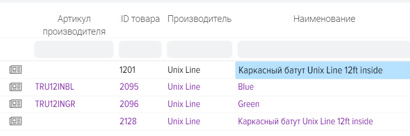

При создании двух товаров-опций и выгрузке на сайт создается третий -пустой товар/опция.
Что не корректно делаю, или в чем ошибка?

Скрин в БК
http://prntscr.com/o42adv

У вас в базе Jumper создано 3 товара-опции, удалите лишний

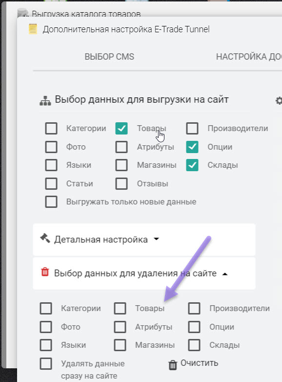

Так же активируйте удаление товара на сайте, чтобы не удалять так же в админ части лишний товар-опцию

"У вас в базе Jumper создано 3 товара-опции, удалите лишний" - создано два, третий появился после того как я сделал импорт и созданный третий атрибут загрузился в систему.
Удалил как вы рекомендовали выше. Добавил настройки.
Проблема сохранилась.
Вот товар на котором воспроизвел действия заново и опять три товара атрибута вместо двух. Импорт с сайта не производил.
В базе - два товара атрибута.

скрин базы после экспорта
http://prntscr.com/o5lh3w
Доработали алгоритм, проверьте сейчас.
