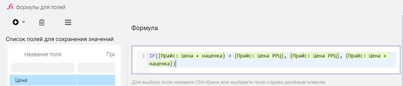

Товарищи, кто уже разобрался и знает как это прописать помогите плиз а то поддержка отсылает на базу знаний но я в упор не могу понять как прописать формулу.
Задача такая, у прайса есть цена опт и цена РРЦ, у прайса настроены наценки на цену опт. Как прописать формулу что бы если наценка выше РРЦ бралась цена РРЦ а если опт+наценка ниже РРЦ то бралась цена опт+наценка?
Формула
IF({Прайс: Цена + наценка} > {Прайс: Цена РРЦ} AND {Прайс: Цена РРЦ}>0, {Прайс: Цена РРЦ}, {Прайс: Цена + наценка})
Описание функции IF
IF(logical_expr, true_value, false_value)
В logical_expr указывается логическое условие, если оно срабатывает (равно значению ИСТИНА), тогда берётся значение указанное true_value, в противном случае берётся значение указанное false_value.
ZeusUA
Сообщения: 91
Зарегистрирован: 24 ноя 2017 19:04
Спасибо, теперь я хоть по чуть чуть понимать начинаю. Есть вопрос я так понял "если цена выше того и того то >0" Что обозначает ">0" не использовать, а если поставить 1 то использовать? И после этого у вас повторяется "{Прайс: Цена РРЦ}, {Прайс: Цена + наценка}" это для чего?
Что обозначает ">0"
Означет, если РРЦ больше нуля, только тогда её прописывать в поле Цена. Это условие, чтобы не было у вас нулевых цен.
В логической функции IF 3 параметра
