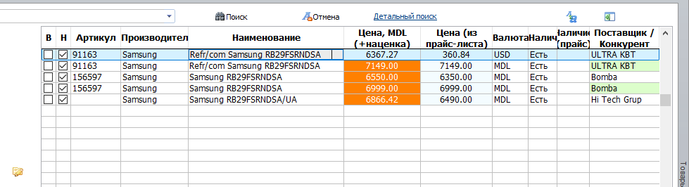

Здравствуйте!
По каким-то причинам, тогда когда задали вопрос что выше, не стали использовать предлагаемое решение.
Сейчас возник тот же вопрос, делать то что спрашивали выше.
Подтвердите пожалуйста на основе двух примеров, чтоб не терять много времени на изменения настроек и пакетную обработку, она у нас очень долго идет.
На основе этого примера, из принтскреена, будет ли в итоге цена продажи на сайте - 6866,42?
mix 3 postavshika.png (26.52 КБ) 2978 просмотров

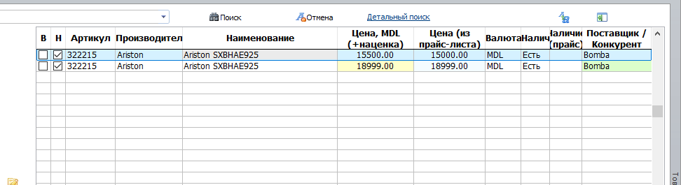

И будет ли в случае наличии товара только ат одного поставщика, у которого есть цена РРЦ, браться 18999 (РРЦ), или сработает ОПТ+наценка (15500)?
То есть, будет ли работать нынешний приоритет Цены РРЦ, но только в случае когда нету Розницы(ОПТ+наценка) поменьше.?
Заранее спасибо!
