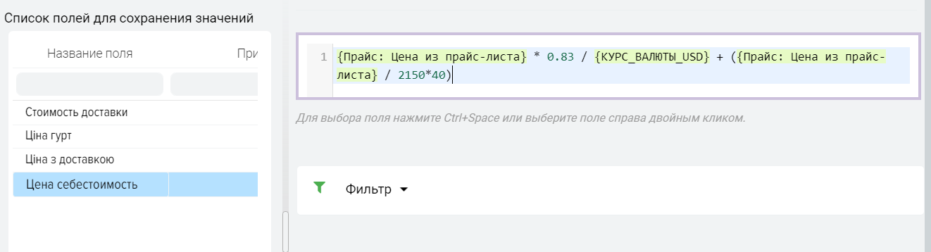

Как можно реализовать такую схему в Jumper?
Примерно так
{Прайс: Цена из прайс-листа} * 0.83 / {КУРС_ВАЛЮТЫ_USD} + ({Прайс: Цена из прайс-листа} / 2150*40)

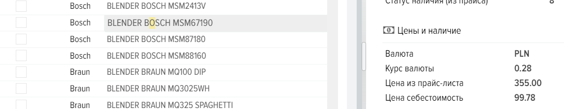

спасибо за формулу, но результат некоректный.... либо я что-то не так сделал.
К примеру, цена в прайсе - 355 злотых, курс 0,26
355 * 0,83 * 0,26 + (355 / 2150 *40) = 83,2136511627907
а jumper выдает результат 93.18, откуда такая разница?

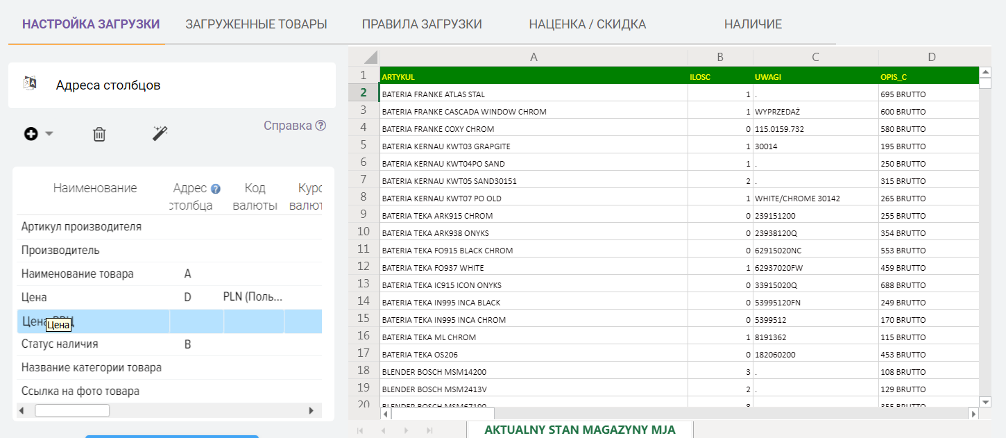

вот настройки jumper`а

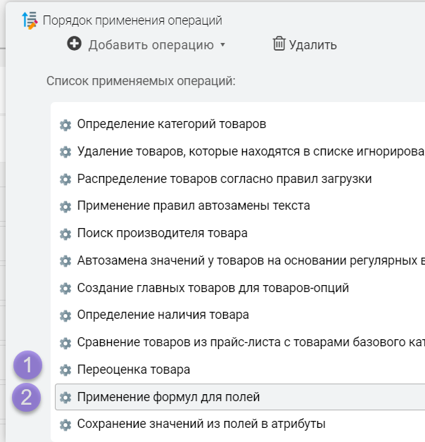

Необходимо изменить порядок операций, чтобы формулы применялись после наценки

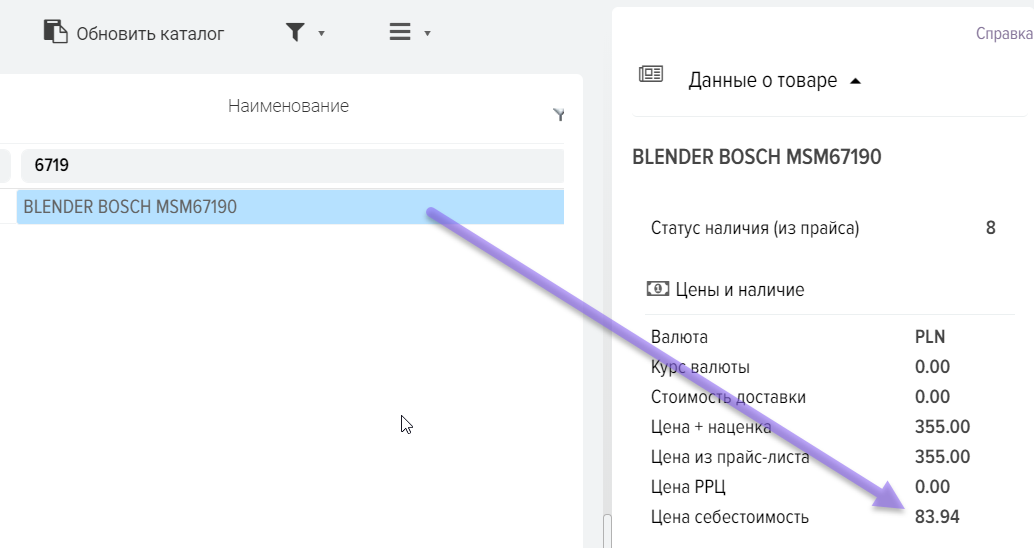

Формула: {Прайс: Цена из прайс-листа} * 0.83 * {КУРС_ВАЛЮТЫ_PLN} + ({Прайс: Цена из прайс-листа} / 2150*40)
Результат: 355 * 0.83 * 0.26246719 + (355 / 2150 *40) = 83.94
