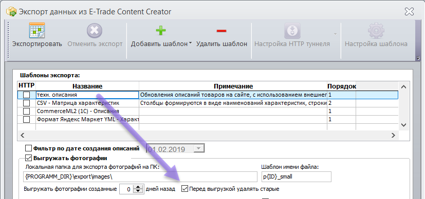

Здравствуйте!
Такой вопрос, как то можно настроить так что бы при экспорте определенной выбранной категории загружались на сервер только фото из нее, а то на данный момент я экспортирую одну категорию но программа заливает все скачанные файлы каталога? Для каталога 90 000 товаров это очень не удобно.
Проверьте активность флага
ZeusUA
Сообщения: 91
Зарегистрирован: 24 ноя 2017 19:04
Простите я не много не понял, эта галочка удаляет изображения на компьютере или на сервере? Просто проблема конкретно в том что программа при заливке описаний и изображений одно категории пробивает весь список всех загруженных изображений по типу "Не загружено - есть на сервере" и только потом заливает новые, а при большом количестве изображений это пипец как долго.
Удаляет изображения на компьютере из временной папки, из которой выгружаются фото на сайт.
ZeusUA
Сообщения: 91
Благодарю, понял, попробую сделать так.
