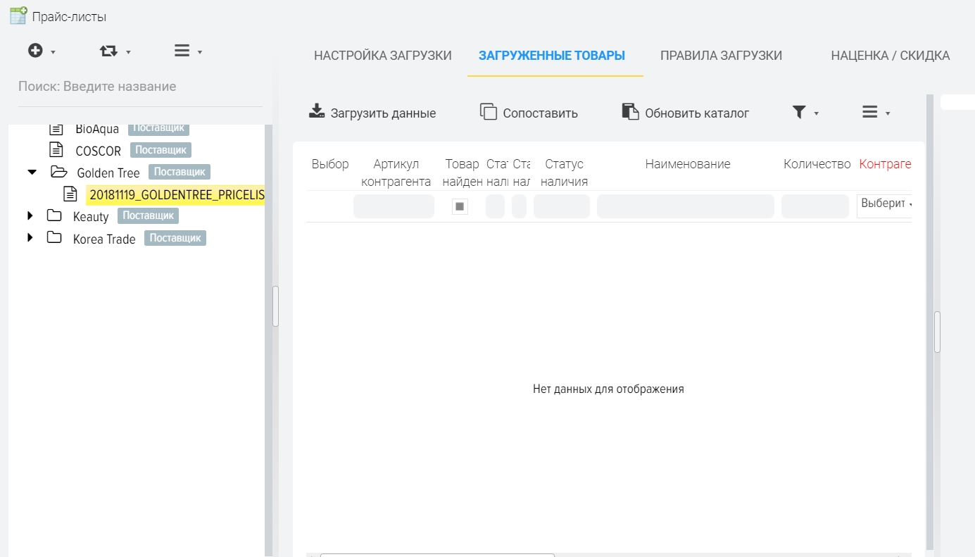

По какой причине может не видеть содержимое прайса в ексель? Сам файл загружается. У некоторых прайсов не работает только предпросмотр.

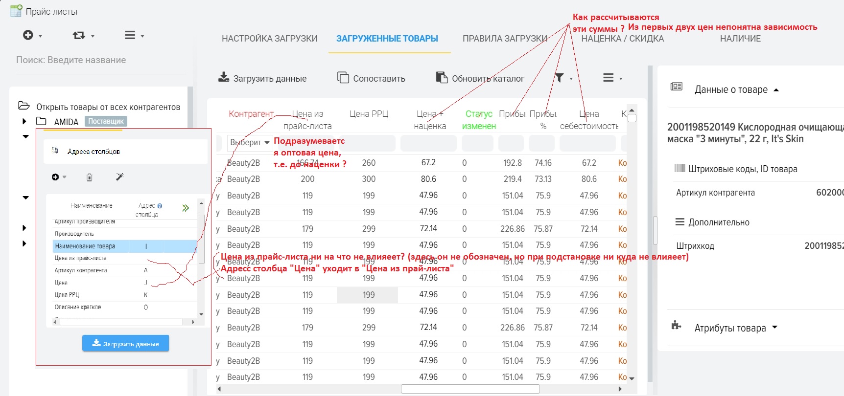

И второй вопрос сформирован на скрине.

Поле Цена из прайс-листа заполняется автоматически, его не нужно загружать из прайса. В это поле сохраняется оригинальная цена из прайса, то есть цена без наценки или скидки.
Прибыль 100.00
Прибыль % 33.33
Цена + наценка 200.00
Цена из прайс-листа 200.00
Цена РРЦ 300.00
Цена себестоимость 200.00
В прайсе опт цена 200, при этом есть РРЦ 300, прибыль рассчитывается как разница между РРЦ и опт ценой из прайса, то есть она равна 100 или 33.33%.
Цена себестоимость это цена со всеми скидками, но без наценки.

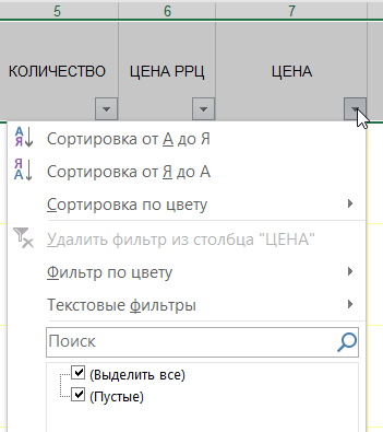

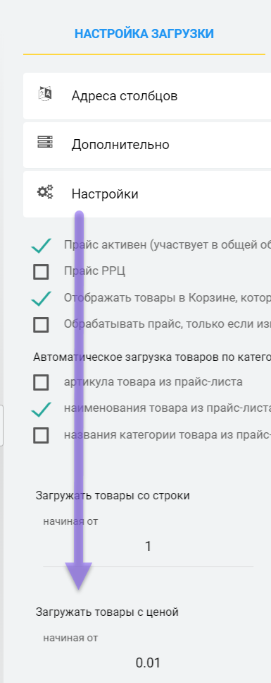

Товары из прайса могут не загружаться, если указан адрес колонки с ценой, при этом в прайсе эта колонка не заполнена Согласно настроек программы по умолчанию, загружаются только товары, которые имеют значение в поле ЦенаПо какой причине может не видеть содержимое прайса в ексель? Сам файл загружается.
В настройках адресов колонок, поле Цена это поле Цена+наценка. Если наценка не настроена, тогда это оригинальная цена из прайса.И второй вопрос сформирован на скрине.
На примере товара - 2001198520316 Татуировки Miami tattoos Holika HolikaКак рассчитываются эти поля
Прибыль 100.00
Прибыль % 33.33
Цена РРЦ 300.00
