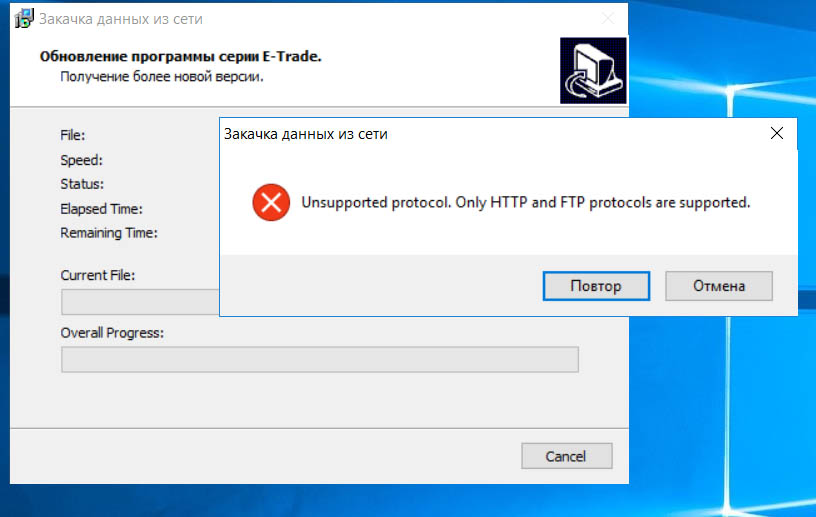

На форуме описана проблема и ее решение с "отменой лицензий". Решение этой проблемы - замена *.exe файла.
Однако это вызывает следущую проблему - программа не обновляется.
ошибка ниже в прикрепленных файлах.
Без имени-1.jpg (59.88 КБ) 2878 просмотров

добавлю. версия 2.1.1400 не может обновится на 2.1.1403
Обновите еще раз вручную файл по ранее указанной ссылке.

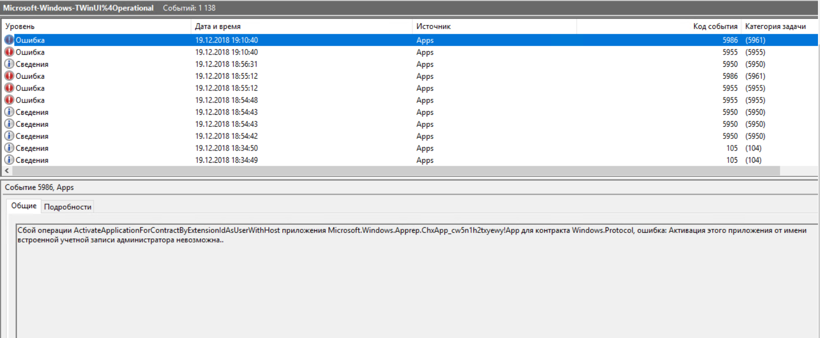

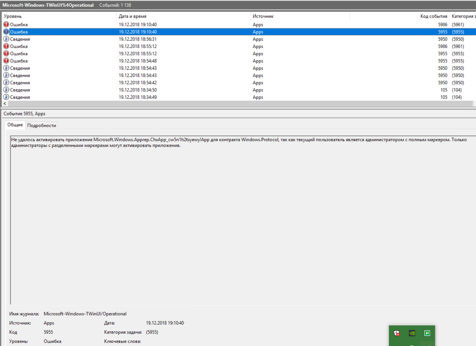

Прошу помощи. Система Server 2016 с последними обновлениями, и я понимаю, что официально его нету в списке поддерживаемых ОС, однако до недавних проблем со "слетом лицензии на ДЕМО" и обновлениям *.exe файлов все работало.
Обновил повторно файл, программа перестала запускаться вообще. Процесс даже не запускается в диспетчере задач.
Однако в логах системы одновременно с моментом запуска программы возникает 2 ошибки:
Гугления на тему "Администраторы с разделенным маркером" верет в глубины разработки на С++....
Как можно решить эту проблему? Администратор сервера, антивиросов нет, UAC отключен полностью....
Что пишется в журнале совершенно не понятно, какая-то активация, не понятно чего, собственно журнал ОС Windows всегда имел сообщения, которые еще больше запутывают. Попробуйте включить режим совместимости для файла .exe. Программа должна работать на Windows Server 2016, мы проверяли её запуск и общую работу.
