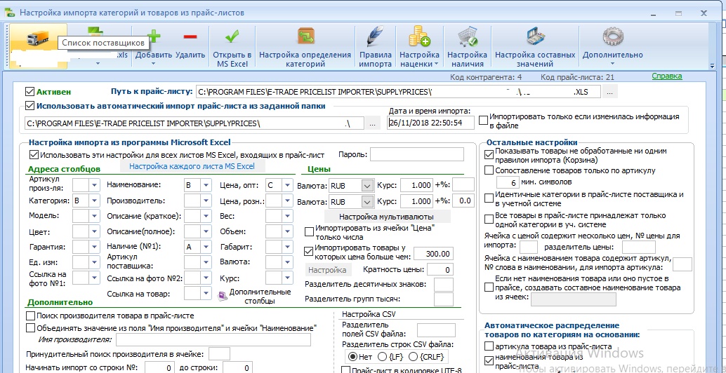

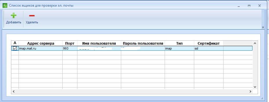

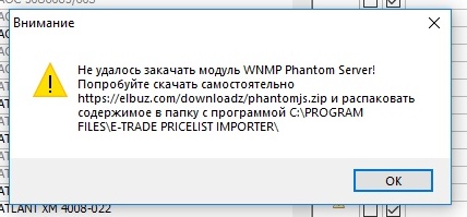

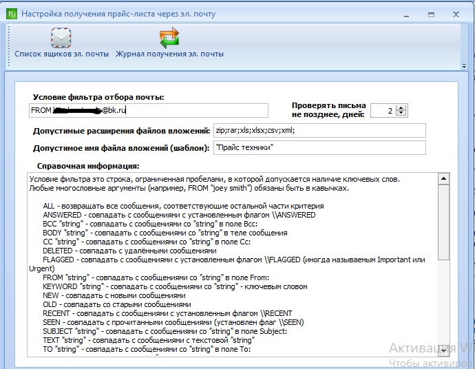

После настройки получения прайс листов через электронную почту, при проверке почты или импорте прайс листа, программа выдает сообщение (во вложении). При переходе по адресу, указанному в сообщении (для скачки файла), выдает несуществующую страницу. Журнал получения почты пуст. Что делать? Спасибо!

Доработали программу, теперь этого сообщения не должно быть, обновите версию.
При работе с mail.ru может возникнуть проблема при работе через IMAP, данный сервис может запрашивать разрешение для доступа к серверу стороннего приложения, при этом в PLI нет поддержки этого режима (вывода окна для подтверждения).

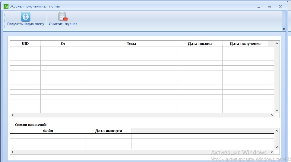

Да, действительно, теперь ошибка не выскакивает. Но при импорте прайс-листа, журнал получения почты пуст и данные не обновляются. Прошу помощи. Что необходимо?

В PLI нет поддержки режима вывода окна для подтверждения, возможно проблема в этом. Есть возможность проверить на другом сервисе приём почты, например яндекс?
