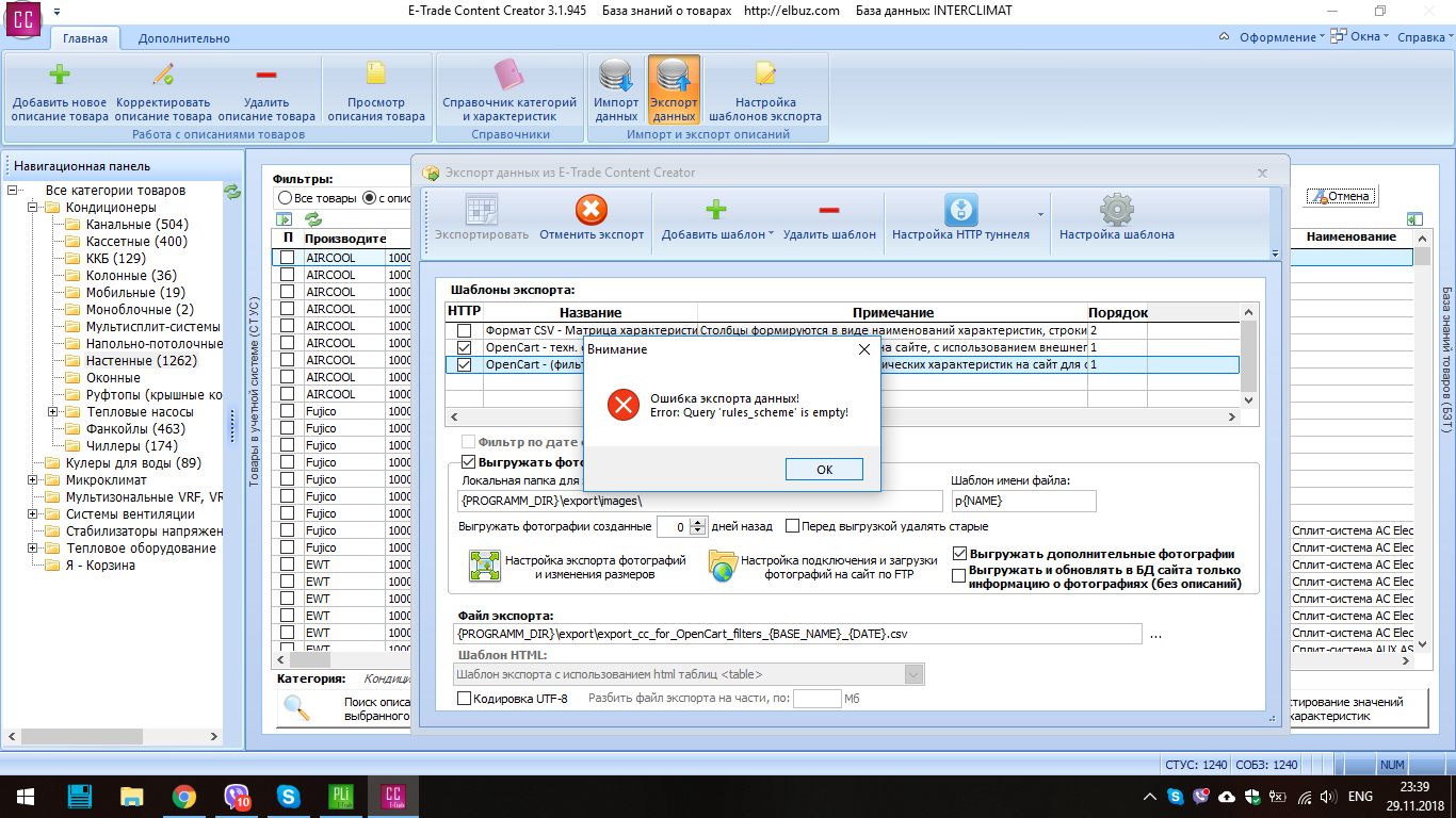

Добрый день. Подскажите, пожалуйста, что обозначает эта ошибка? И как ее убрать?
Ваш веб сервер не смог принять данные из СС, модуль туннель сообщает о том, что получены пустые данные.

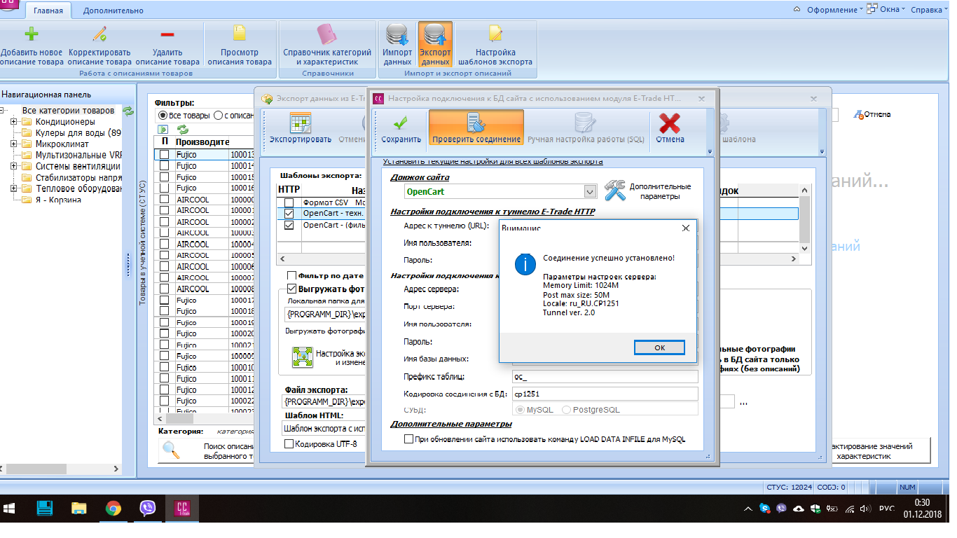

При проверке с соединения туннель, что пишется?

Вот скрин
darya245
Сообщения: 66
Зарегистрирован: 26 янв 2018 15:35
Может есть какие-то идеи? Это произошло после того, как был сделан перенос нашего сайта со старого домена на новый. Может я где-то ошиблась в настройках подключения к БД через туннель?
Что-то на хостинге блокирует получение данных, что именно не понятно.
Может в журнале веб сервера на хостинге есть какие-то ошибки, проверьте.
