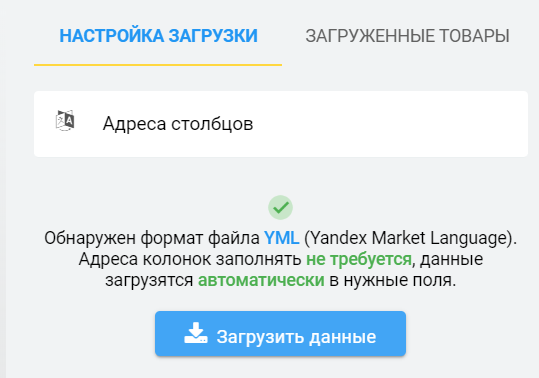

Стандартные настройки менялись, так как иначе не получается вытащить нужные цены из атрибутов сразу в таблицу.
Скриншот настроек: https://yadi.sk/i/sN8oJQ2JojpkFQ
