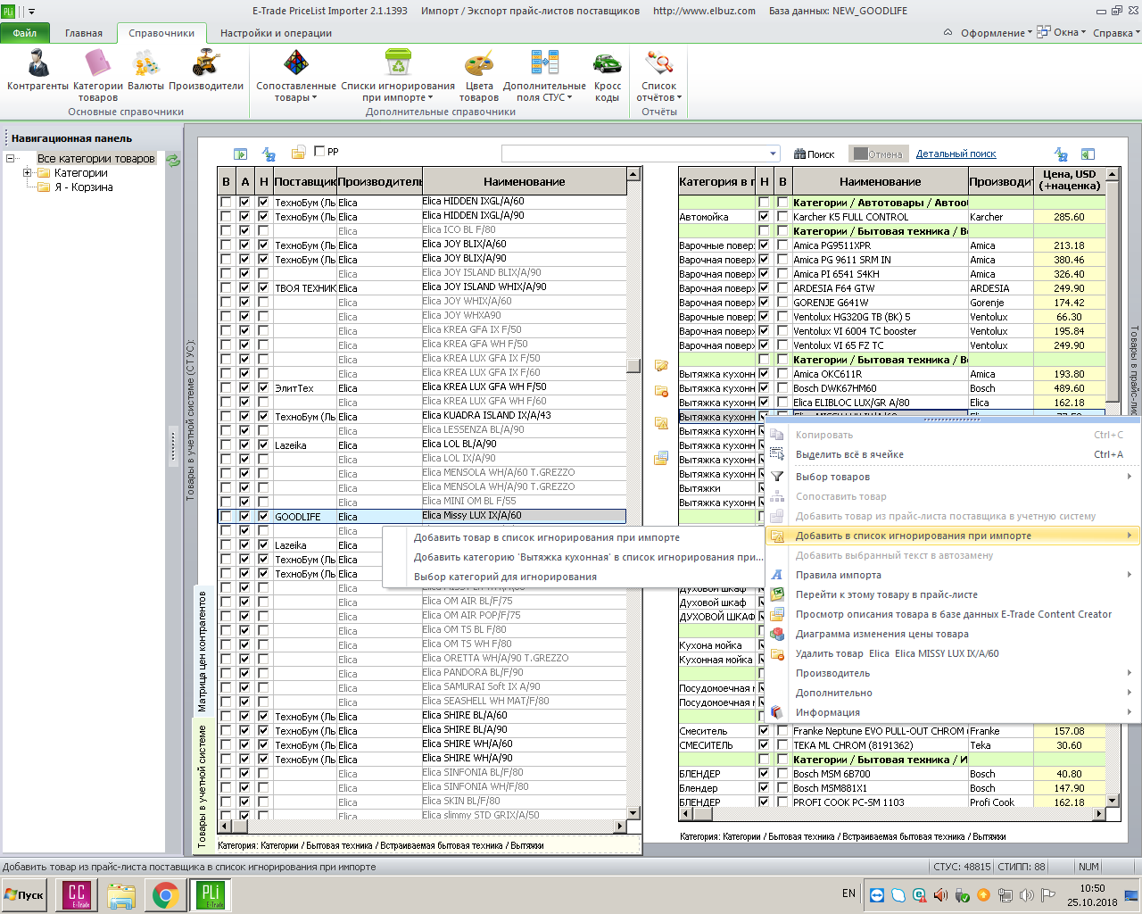

А как можно сделать игнорирование товаров по производителю? Если открыт прайс в PLI, то там можно выбрать игнорирование или товара, или категории.
И список ключевых слов при импорте во вкладке "списки игнорирования..."
TechAdmin писал(а): 25 окт 2018 10:43 Если название производителя указано в наименовании товара, тогда как вариант добавить всех не нужных производителей в список игнорирования.
Пожалуйста, поподробнее об этом - нигде в программе не могу найти.

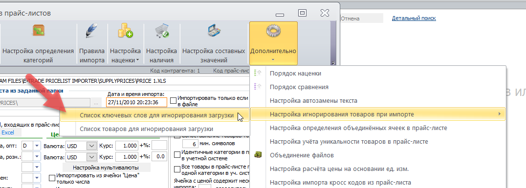

Пропишите производителей вот тут

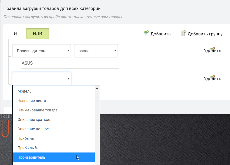

Более гибкие условия вы можете получить только в новом решении E-Trade Jumper, в нём есть возможность создавать правило по любым полям с перечнём нужных вам ключевых слов для загрузки из прайса, увы этого нет в E-Trade PriceList Importer.
