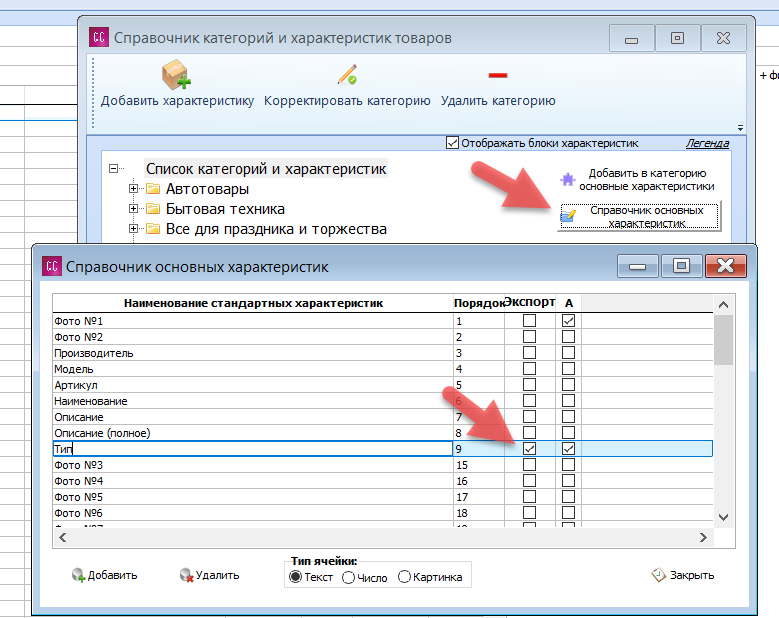

26 окт 2018 20:06
Т.к. хар-ка находится в списке основных хар-тик, то она по умолчанию не выводится в просмотре описания, необходимо поставить флаг "Экспорт"
