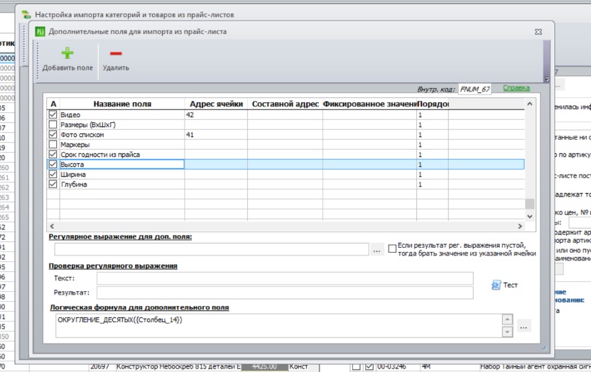

Не срабатывает оператор (или макроподстановка, не знаю как правильно) в настройке Доп.Полей.
Проблема: при импорте из Прайса добавляет лишние 00000: в прайсе число 30,4 - импортирует как 30,4000000000.
Пробую округлить число при импорте через оператор - не получается. Пустое поле выдает.
Разные варианты пробовал:
ОКРУГЛЕНИЕ_ДЕСЯТЫХ({Столбец_14})
ОКРУГЛЕНИЕ_ДЕСЯТЫХ(Столбец_15)
ОКРУГЛЕНИЕ_КРАТНО({Столбец_16}, 1)
результат - пустое поле.
В этом же Прайсе другое правило работает хорошо: ЕСЛИ({Столбец_32}=="0", "не ограничен", "20").
Подскажите пож-та, как правильно настроить округление в Доп Поле. Или как-то иначе убрать нули справа.
Доп поля.jpg (123.33 КБ) 2854 просмотра
Как вариант настроить автозамену значений для доп. поля.

Да, автозаменой получилось.
Но интересно все-таки почему через операторы не срабатывает...
Эти макро не работают в этом окне.

TechAdmin писал(а): 27 сен 2018 15:05 Эти макро не работают в этом окне.
Ого!
Добавьте пож-та в инструкцию. Чтобы не наступать больше на эти грабли.
