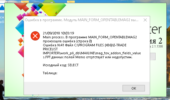

Добрый день! При загрузки PLI выдает ошибку
Ошибка в программе. Модуль MAIN_FORM_OPENTABLE
[imghttps://yadi.sk/i/AwoUs2OtGzvxAw][/img]
Подскажите это только у меня такая проблема ? Как ее решить ? Есть у меня архив в папке :
C:\Program Files (x86)\E-Trade PriceList Importer\BackUpDB
ошибка при запуске.png (79.05 КБ) 2292 просмотра
База данных повреждена, восстановите архив.

Напишите пожалуйста по шагово, как востоновить архив базы данных или где я могу прочитать инструкцию по востоновлению архива, дайте ссылку пожалуйста.
Закрыть программу.
Сделать копию папки c:\Program Files (x86)\E-Trade PriceList Importer\work_pli_db\MAXLINE\ затем удалить эту папку.
Распаковать архив в папку c:\Program Files (x86)\E-Trade PriceList Importer\work_pli_db\MAXLINE\
