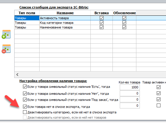

Столкнулись с проблемой выгрузки в Битрикс, причем раньше этого не было. После импорта данных на сайт деактивируется один раздел каталога. При этом в свойствах Справочника категорий в PLI данная папка - активна. Приходится после выгрузки(которая полноценно не проходит и "отваливается" спустя час после начала импорта, об этом сообщал в другой теме) в админке сайта принудительно над разделом проставлять "активность".
Чем может быть вызвана данная проблема и как ее решить?
Возможно она по каким-то причинам не выгружается на сайт и у вас стоит этот флаг
Voyager
Сообщения: 271
Да, этот чекбокс установлен. Но почему тогда программа не включает данный раздел в список для экспорта? Ведь в этот раздела не деактивирован.
