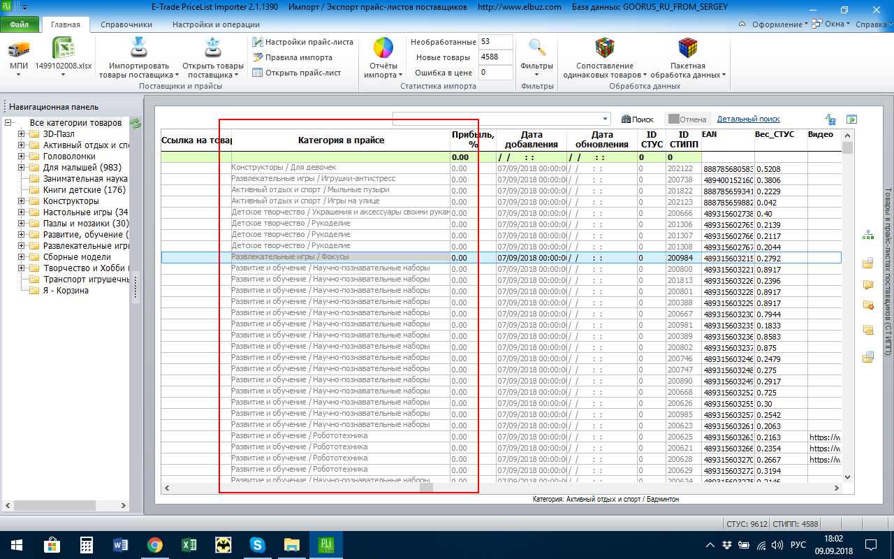

После этого был проделан Импорт от всех поставщиков - и с одним поставщиком Правила перестали работать. см.скриншот.

Проверьте какое значение у вас в СТИПП в колонке "Категория из прайса", там должны быть значения, которые вы указываете в правилах импорта. Если там не верные значения, тогда проверьте настройку определения категорий в прайсе, возможно прайс изменил структуру.
Проверил - в столбце "Категории в Прайсе" указаны правильные категории. см.скриншот.

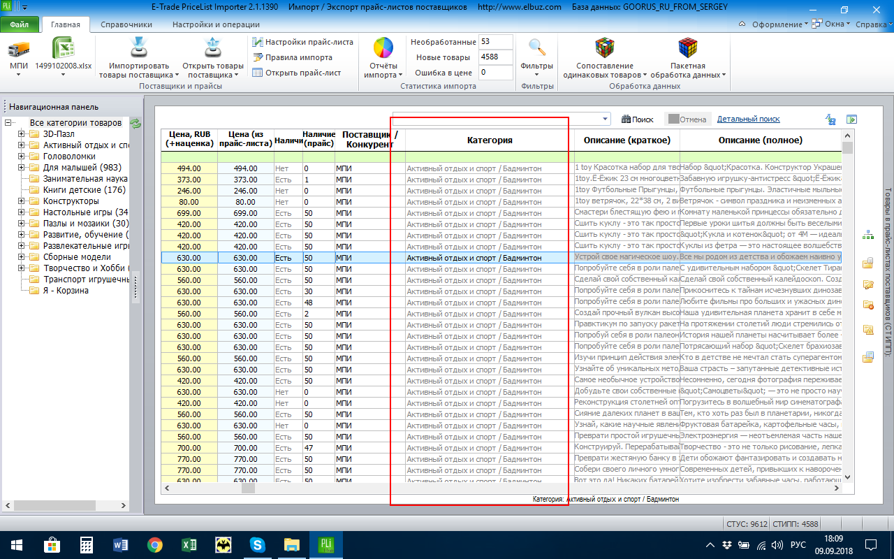

А в столбце "Категория" у всех одна категория (как и писал выше).

Похоже изменились названия категорий, в СТИПП у вас указаны одни категории, в правилах другие, например это видно на скрине с категорией "Бадминтон".
На скрине с категорией Бадментон видно только то, что все товары распределились под эту категорию.

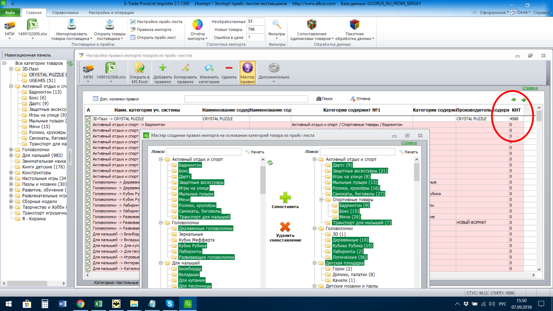

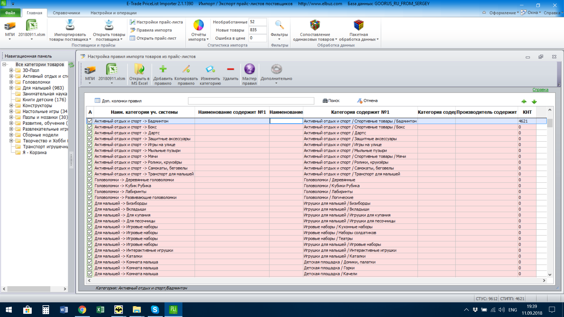

Вобщем, сейчас я удалил все правила импорта и создал все заново через Мастер Правил.
Провел Импорт - результат остался прежним: все товары распределились под первую категорию в правилах.
Это какой-то глюк в программе. но не могу понять как его побороть.
Сейчас вспомнил, что до того как это проиошло в первый раз, я выключал некоторые Доп.колонки в окне Настройки Правила Импорта. Может это как-то повлияло?

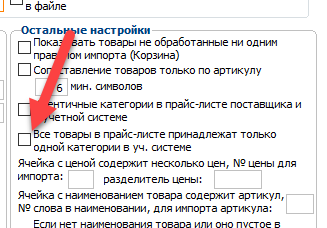

Проверьте не стоит ли этот флаг
- 2018-09-11_20-47-25.png (15.4 КБ) 3771 просмотр
Аллилуйя!
Вот бы раньше догадаться. Видимо случайно нажалась и такие проблемы из-за этого....
Может добавить в FAQ или еще куда? а то все перерыл все что можно когда искал как починить и нигде не нашел что нужно это проверить...
