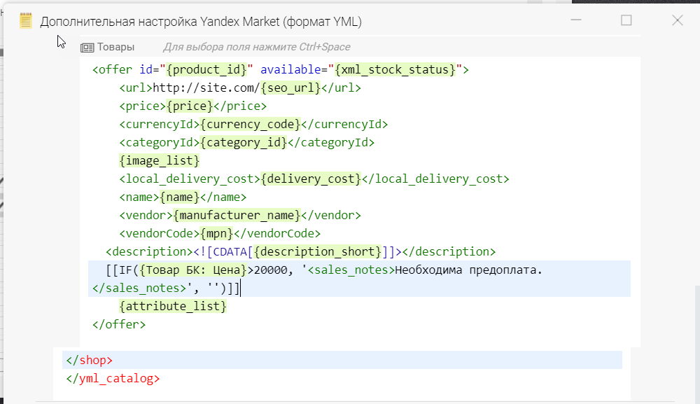

Здравствуйте, подскажите, пожалуйста, можно ли настроить выгрузку в ЯМ таким образом ?
Условие:
Если цена товара, больше {такого-то значения}, добавляем тег:
<sales_notes>Необходима предоплата.</sales_notes>
Заранее спасибо за ответ
Да, можно вот так
[[IF({Товар БК: Цена}>20000, '<sales_notes>Необходима предоплата.</sales_notes>', '')]]

Есть небольшой нюанс, при таком способе формирования тэга sales_notes, не выгружаются спецсимволы (<, >) в xml файл. В браузере это не заметно, нужно смотреть через блокнот.
Можете, пожалуйста, поправить ?
Можно ли просто не указывать значение в теге sales_notes?
Если можно, тогда можно изменить вот так
<sales_notes>[[IF({Товар БК: Цена}>20000, 'Необходима предоплата.', '')]]</sales_notes>

Да, можно не указывать. Второй вариант работает отлично!
