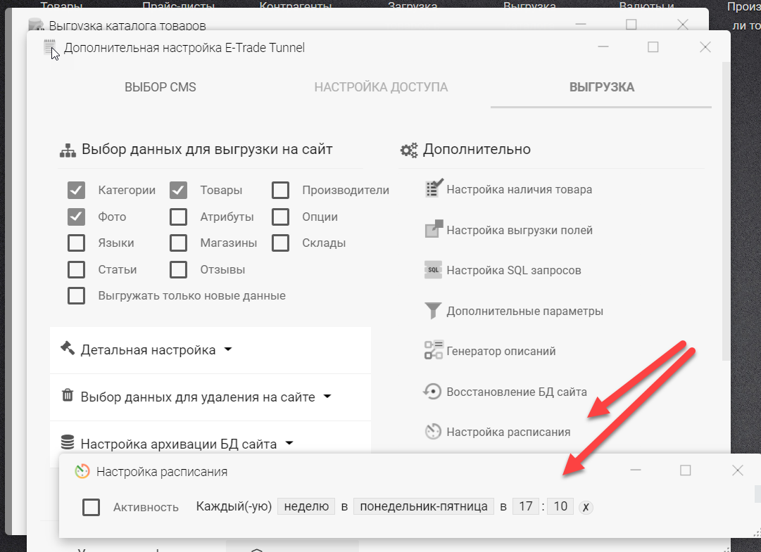

Добрый день. В разделе "Прайс-листы" есть функция "Настройка расписания" http://joxi.ru/YmE99jXh0d60nm
Как я понимаю, это автозагрузка прайсов в Джампер по расписанию. Загрузка действительно происходит. Подскажите пожалуйста:
1) происходит ли после автоматической загрузки всех прайс-листов "Обновление каталога"?
2) происходит ли после этого автоматическая "Выгрузка данных" на сайт? Если нет, то возможно ли это настроить?
Заранее благодарен за ответ.
Да, эта операция включает в себя "Обновление каталога", после загрузки прайсов.
Можно настроить
piston
Сообщения: 31
Зарегистрирован: 12 дек 2012 13:21
Подскажите пожалуйста, необходимо настроить два разных времени для загрузки и обновления прайсов, вечером и утром например. И нужно два времени выгрузки на сайт, на сайт можно сделать копию выгрузки с другим временем, а как загружать два раза прайсы по расписанию, не понятно.
И второй вопрос, устанавливаемое время по какому часовому поясу? После перехода на зимнее время, похоже перестало совпадать.
Спасибо!
1. Можно задать только одно время для загрузки всех прайс-листов. Задать время для конкретного прайса нет возможности.
2. Временная зона UTC+3:00 MSK.
piston
Сообщения: 31
Планируется доработка для указания второго времени загрузки всех прайс листов?
В ближайшее время не планируется.
