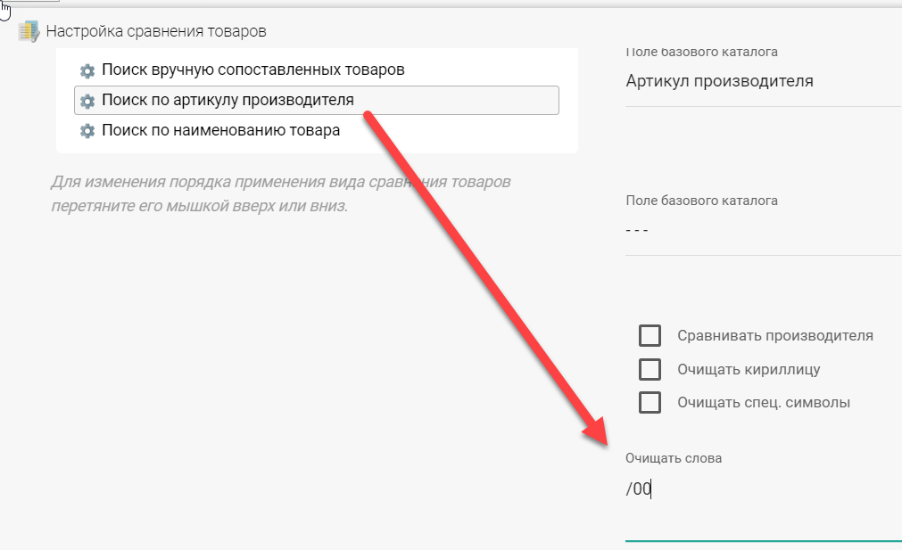

Вот пример № 2
Для категории "Мониторы" не нужно учитывать три последних символа в артикуле, при сопоставлении товаров: /00
Попробуйте настроить удаление, но это будет работать для всех категорий

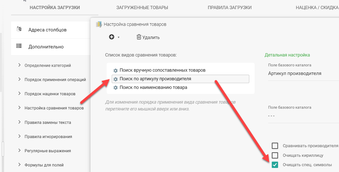

Вот пример № 4
Артикулы различаются только лишним пробелом, и поэтому не сопоставляются
Попробуйте активировать параметр "Очищать спец. символы" при сопоставлении по артикулу, при активации данного параметра будут так же удалены пробелы.
