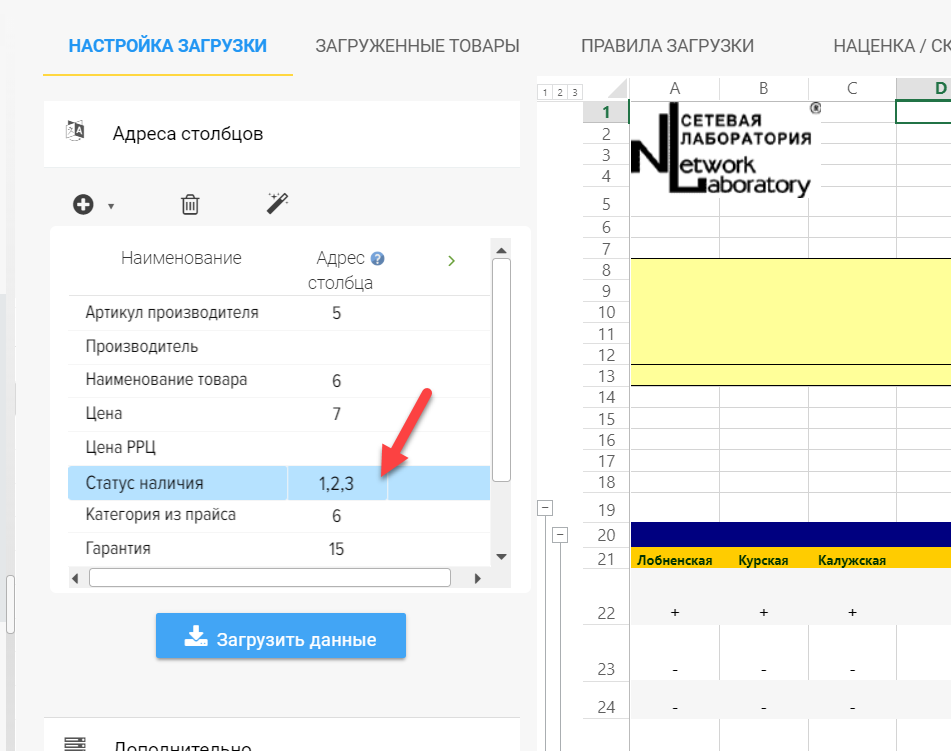

Здравствуйте, есть поставщик, который предоставляет большой прайс. В прайс-лист включен весь каталог товаров. Я не хочу загружать(и сопоставлять) товары, которых нет в наличии . Прайс-лист поставщика имеет следующую структуру:
- 3 первых столбца (1,2,3) отображают статус наличия:
Что я хочу добиться:
- если статус товара - Нет в наличии, в каждом из столбцов - не загружать и не сопоставлять эти товары.

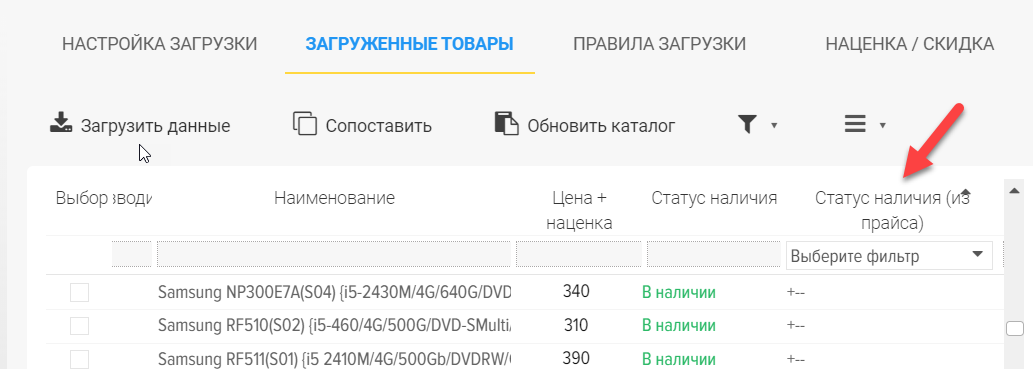

Дилерский прайс-лист от поставщика Сетевая лаборатория (netlab.ru) вы можете настроить следующим образом:
1. Прописать все три адреса колонок через запятую в поле Статус наличия. Тем самым значения объединятся.

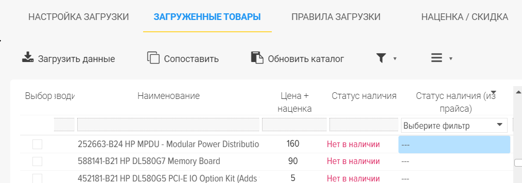

После загрузки получится такой результат

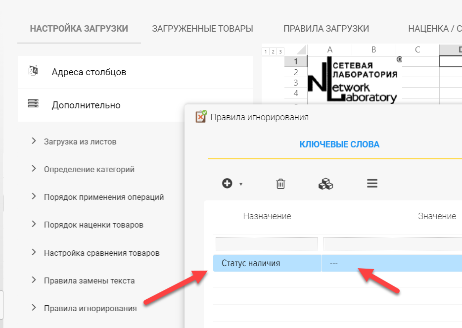

Далее есть несколько вариантов как отфильтровать нужны вам товары, один из них это настроить правила игнорирования товаров с учётом значений находящихся в поле Статус наличия

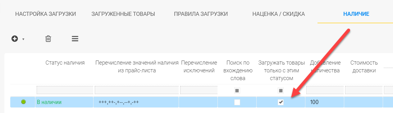

Еще один вариант, это настроить определение наличия и отфильтровать только нужные вам товары по статусу наличия
