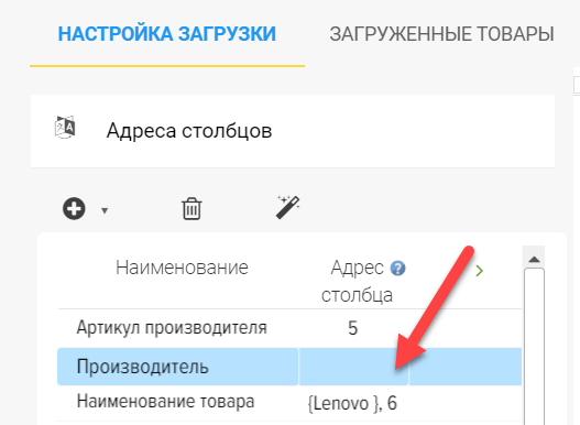

У меня в прайс листе нет производителя, при имопрте соотвественно - пустое поле.
Задача - при обработке прайс-листа, автоматически добавить название производителя.
Как это сделать? Спасибо.

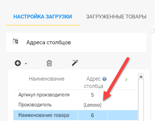

Если у вас в прайсе товары только одного производителя, тогда можно указать для всех товаров его название в фигурных скобках в адресе столбца
Если требуется добавить к наименованию товара название производителя, тогда можно указать адрес столбца из прайса и фиксированное название производителя или любой другой текст

Спасибо за быстрый ответ, помогло.
