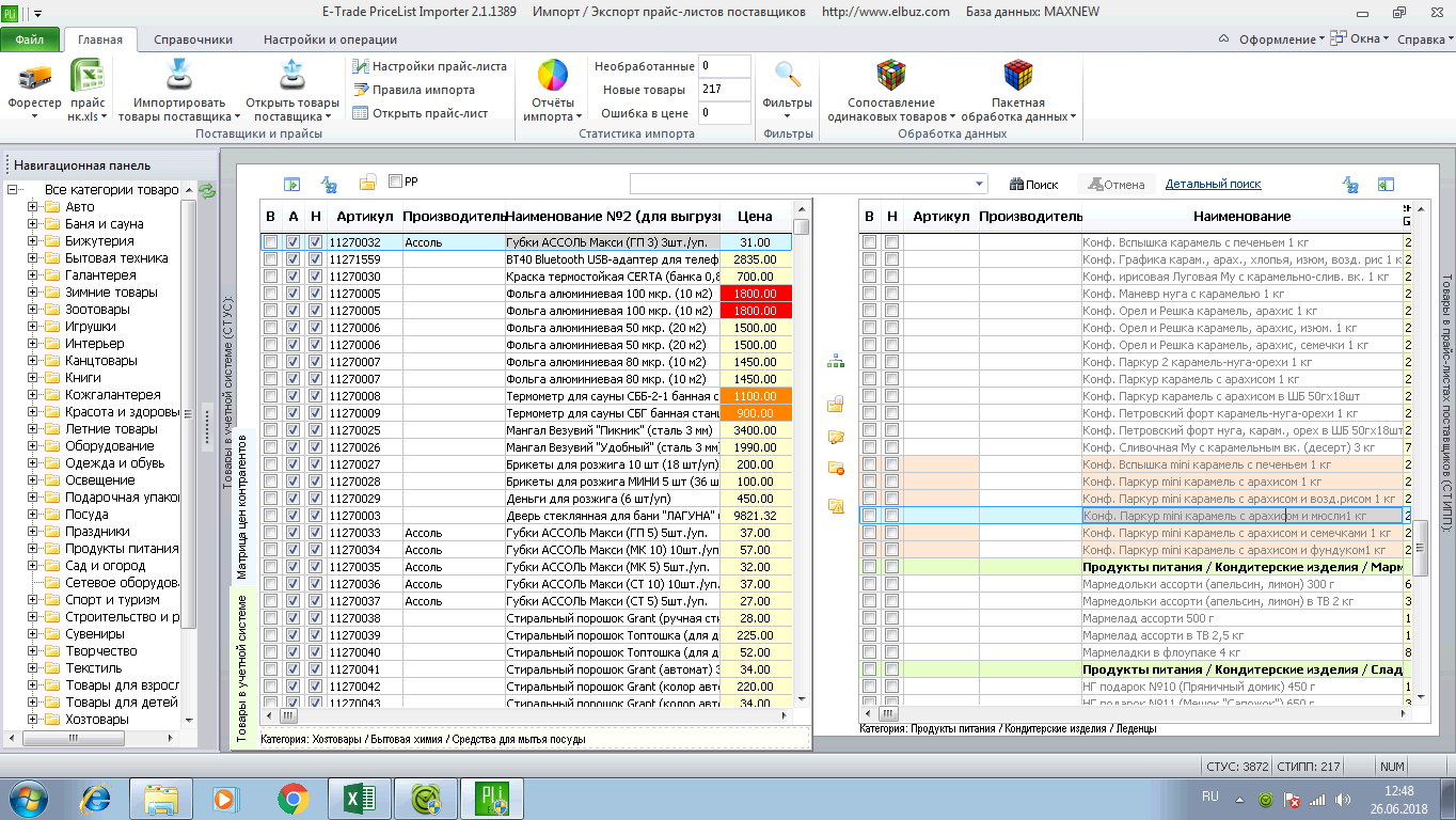

Как объяснить PLI что это разный товар а не один?
masterevn
Сообщения: 34
Зарегистрирован: 06 фев 2018 08:26
В порядке сравнения все галочки убрал все равно подсвечивает розовым.
Как быть ?
Также не нашел документацию что означает подсветка товаров розовым и синим при импорте в стус
1. Попробуйте удалить товар в СТИПП для этого прайса и заново проимпортировать прайс.
2. У вас практически все товары называются кириллицей, проэтому отключите для таких прайсов сравнение товаров с очисткой кириллицы, она здесь не нужна.

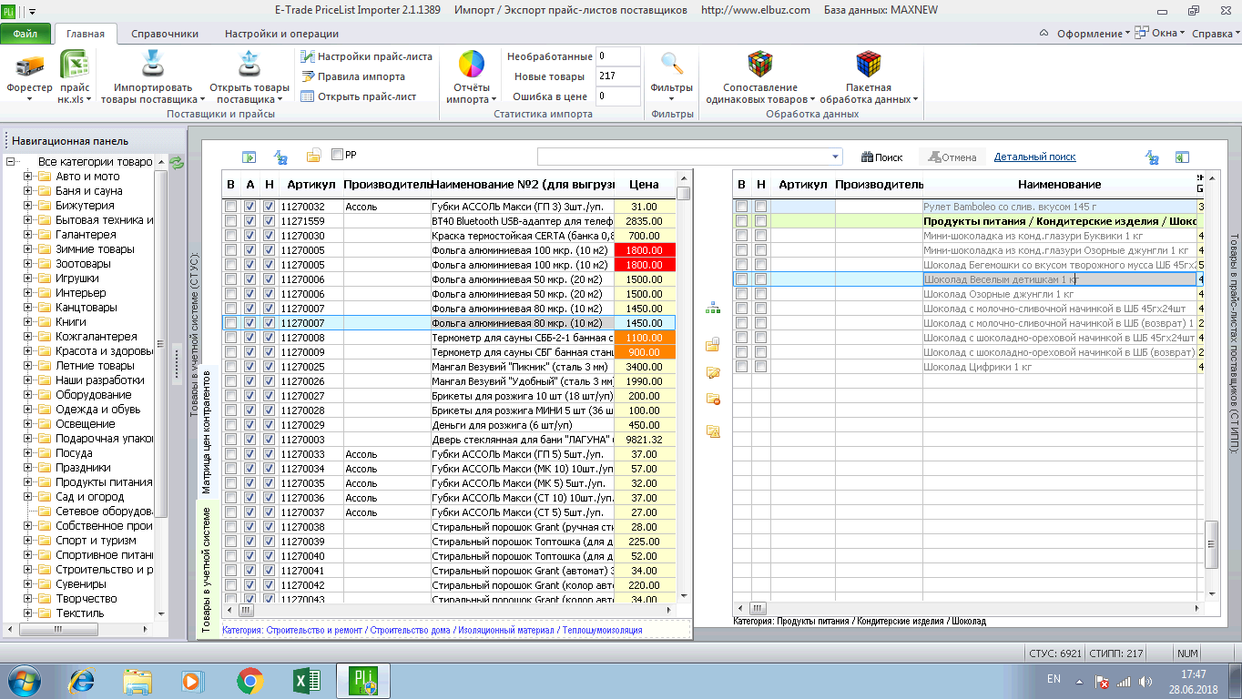

Что обозначает синяя подсветка при импорте?
То, что товар входит в блок обнаруженных одинаковых товаров из прайса, то есть в прайсе есть одинаковый товар. Вы для этого прайса отключили сопоставление с удалением кириллицы?
