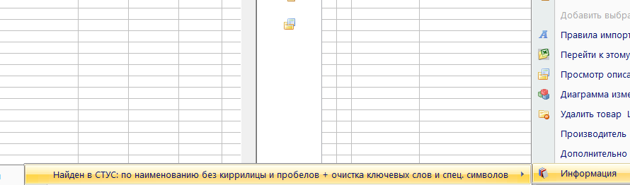

Возникла проблема с одним поставщиком с автоматическим сопоставлением. Товары в СТИПП и СТУС имеют одинаковые наименования, в настройках сравнения активна очистка от кириллицы, но товары не сопоставляются при импорте прайса.
http://prntscr.com/jvab9s
http://prntscr.com/jvabvb
http://prntscr.com/jvabzl
В чем причина, как исправить?

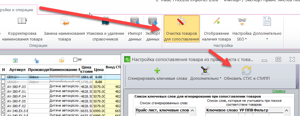

Попробуйте обновить ключевые слова
gallleya
Сообщения: 74
Зарегистрирован: 20 сен 2016 15:58
Обновила, проимпортировала прайс, не помогло.

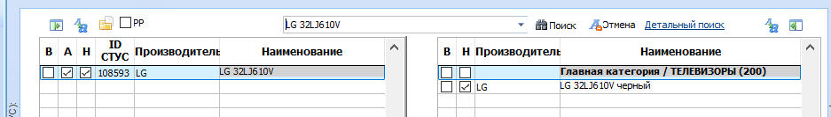

Автоматически не сопоставляется товар потому, что активна настройка программы:
При поиске соответствия товаров учитывать цвет товаров
У товара СТИПП определён цвет Черный, у товара СТУС нет цвета, поэтому программа их не сопоставила автоматически. Возможно легче сопоставить эти товары вручную, чтобы не менять сейчас эту настройку, потому как она связана с сопоставлениями базы данных в целом.

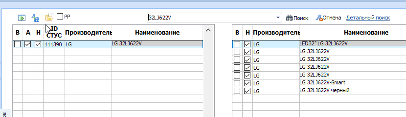

Настройку учитывать цвет в параметрах программы сняла, провела общий импорт и пакетку, результат не изменился.
http://prntscr.com/jwn62f
http://prntscr.com/jwn69x
Прошу сообщить, как настроить автоматическое сопоставление товаров с одинаковыми наименованиями.
Очень странно, отключили параметр, произвели импорт прайса, товары после импорта прайса сопоставлены
gallleya
Сообщения: 74
Только вы не тот товар сопоставили.
На скрине - LG 32LJ622V
А тот, который сопоставили Вы, я проверить не могу, т.к. его нет в новом прайсе.
Этот так же сопоставлен
gallleya
Сообщения: 74
Да, Вы правы. Импортировала отдельно этот прайс - и сопоставление произошло.
