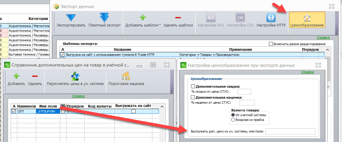

Возможно вам лучше создать доп. поле с ценой, которое будет доступно для каждого товара и настроить для него наценку.
Как добавить поля.

Если добавить поле с доп. ценой (с наценкой для второго магазина), смогу ли я в таком случае сделать пакетную обработку и экспорт в файл CSV :
--для первого магазина - пакетная обработка с осн.ценой (одна наценка) и последующий экспорт в файл CSV;
--для второго магазина - пакетная обработка с доп.ценой (другая наценка) и последующий экспорт в файл CSV.
Если так не получиться, посоветуйте, как еще такое можно выполнить.
1. Вы сайт обновляете путём выгрузки файла CSV из PLI и загрузки его в магазин или используете модуль туннель?
2. Какая CMS используется?
3. Как вариант можно создать 2 шаблона экспорта и для одного указать выгружать доп цену

3. Если создать второй шаблон для выгрузки доп.цены, можно указать, чтобы основная цена не выгружалась? Или будут выгружаться и основная и доп.цена?
При настройке как было показано на скриншоте, осн. цена будет заменяться значением из доп. цены.
Вы можете это проверить самостоятельно, создав новый шаблон и открыв его в текстовом редакторе.
