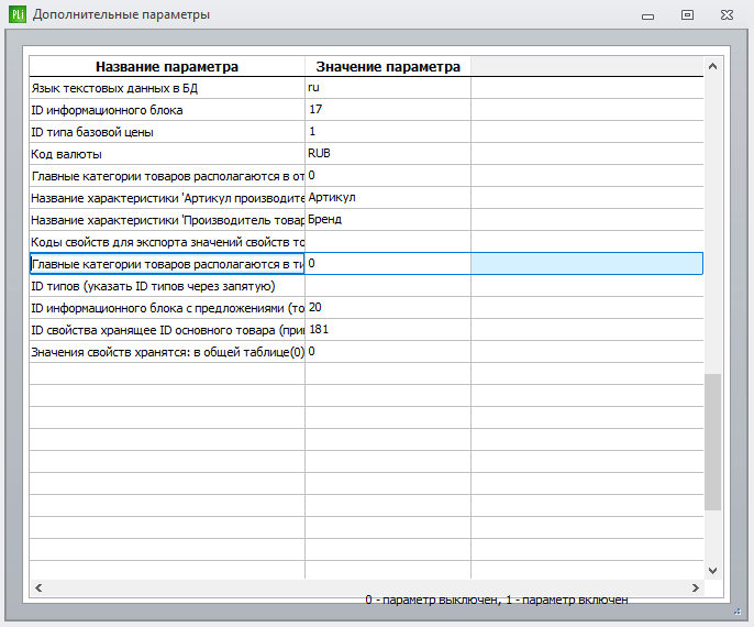

Настройки импорта/экспорта через Битрикс выглядят так (одинаковые полностью):

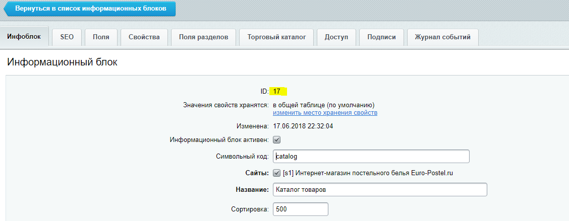

скрин инфоблока товаров
Каталог товаров.PNG (39.52 КБ) 5207 просмотров

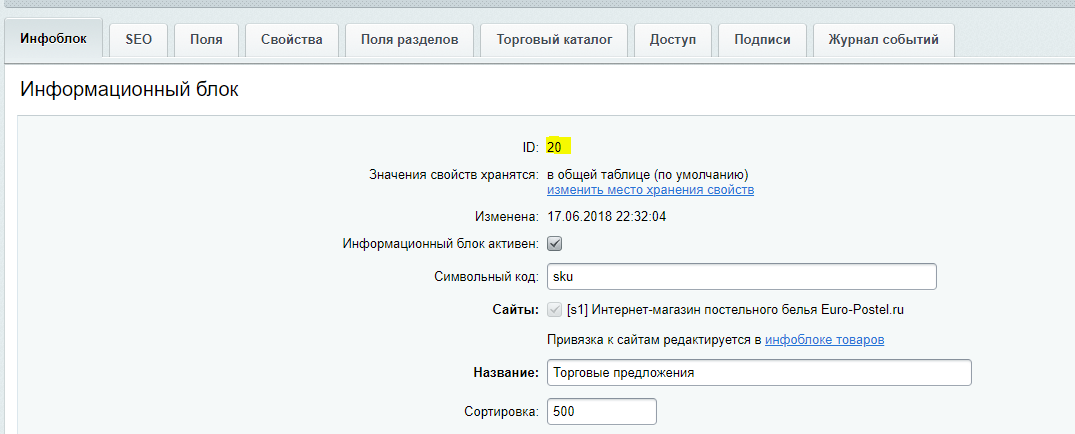

Скрин инфоблока предложений:
торговые предложения.PNG (40.19 КБ) 5207 просмотров

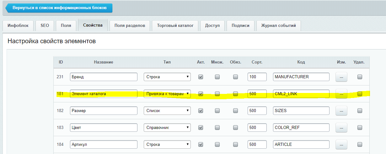

связь предложений и товаров
предложения связь с элементами.PNG (68.38 КБ) 5207 просмотров
Каким образом вообще вносятся изменения в другие инфоблоки не понимаем, в настройках указаны только два инфоблока.
торговые предложения.PNG (40.19 КБ) 5208 просмотров
Каталог товаров.PNG (39.52 КБ) 5208 просмотров
торговые предложения.PNG (40.19 КБ) 5209 просмотров
предложения связь с элементами.PNG (68.38 КБ) 5209 просмотров
