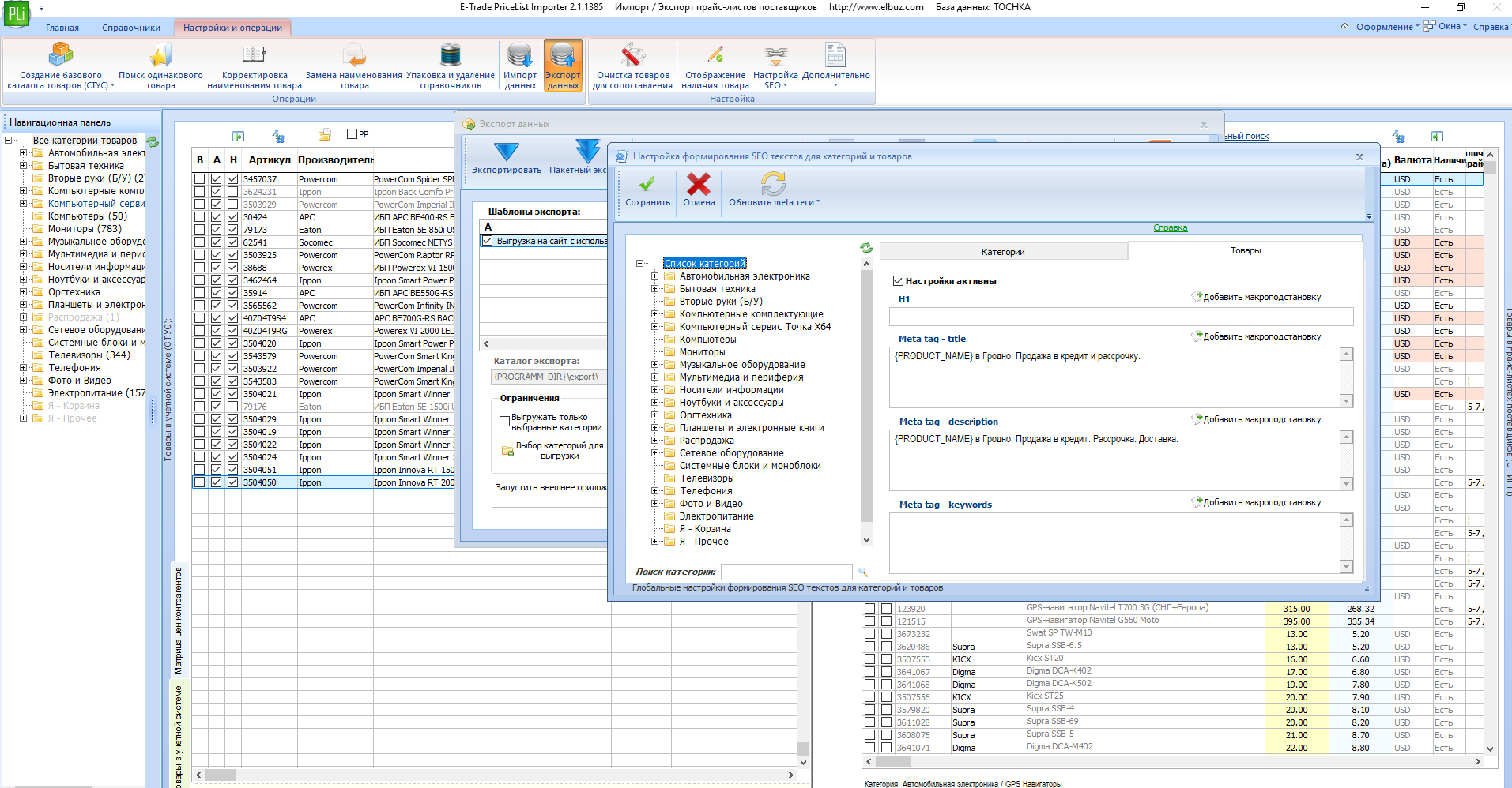

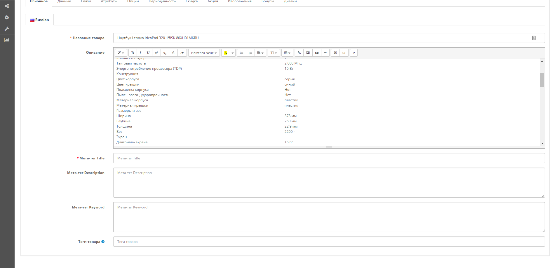

Доброго дня. Pli не хочет выгружать мета теги, прописанные как для категорий, так и для товаров ( обновления применены были).
При чем если в админке метатеги прописать в ручную, то все сохраняется, даже если потом делать переэкспорт из пли. В чем может быть проблема, куда копать?
Движок сайта OpenCart 2.0.

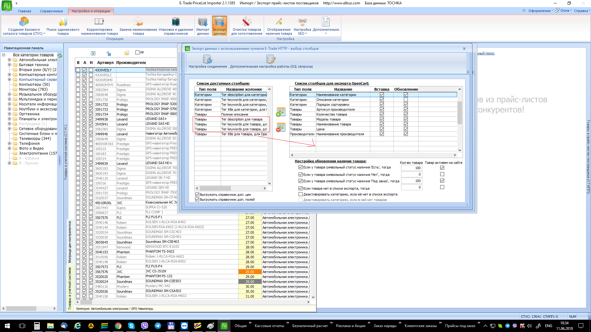

В настройках туннеля добавлены поля мета тегов для экспорта?
tochka303
Сообщения: 28
Зарегистрирован: 01 дек 2014 23:12
Имеется в виду это? Ну да получается, что мета теги не были добавлены. Я добавил, но после добавления начало бить ошибку экспорта

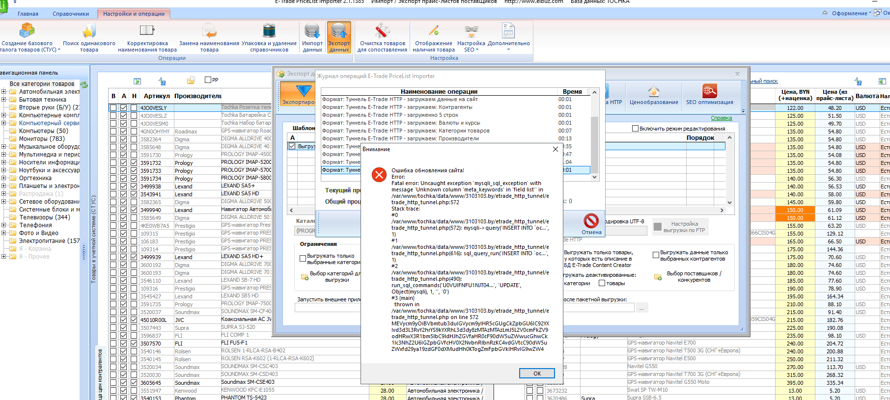

При экспорте начало бить ошибку
ошибка при экспорте
ошибка при экспорте
Добавьте не все, а только которые доступны для версии вашей CMS.
tochka303
Сообщения: 28
Дополнено:
ВСе заработало. Спасибо
