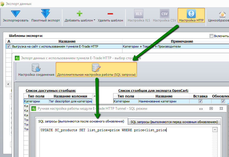

Подскажите пожалуйста. Возможно ли сделать так, что бы при заливке новых цен через Tunnel, если новая цена ниже старой, в движке WebAsyst-ShopScript при отображении товара на витрине соответственно отображалась новая и старая цена? Раньше это можно было делать через внешний модуль, а через Tunnel я так понял нельзя. Как бы можно было и дальше использовать внешний модуль, так он больше не хочет заливать без ошибок на сайт каталог с программы, и разработчики больше не поддерживают этот модуль.
При использовании туннеля это так же возможно. Необходимо использовать режим SQL комманд.
UPDATE SC_products SET list_price=price WHERE price<list_price
