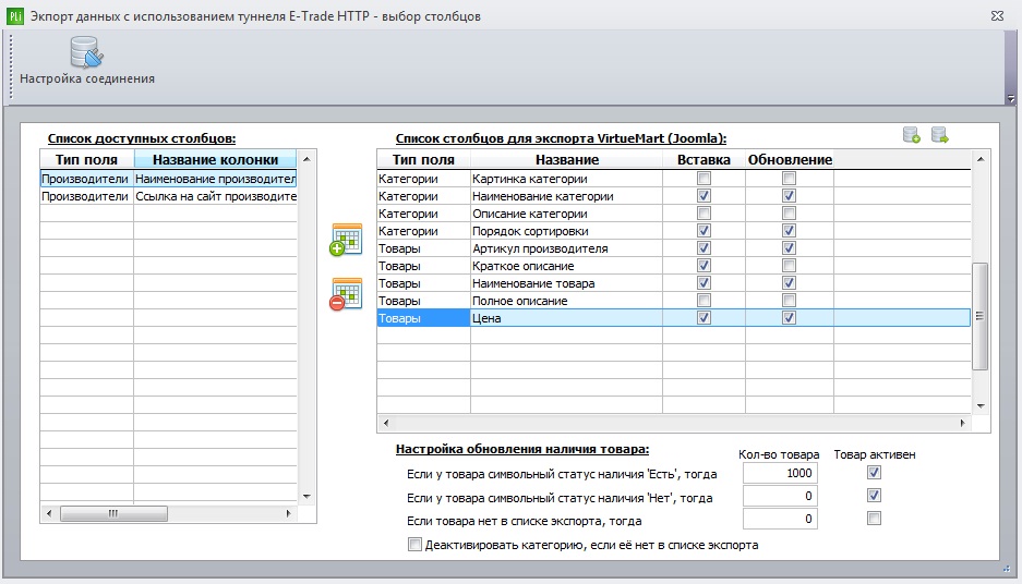

В инструкции https://elbuz.com/ETradeDocs/PLI/index. ... orts_4.htm
на второй картинке внизу указан "список доступных столбцов".
Откуда появляется перечень данных столбцов, кто их задает или это настройка во внешнем модуле?
У нас сайт сделан на VirtuMart и при настройке он выдал следующее - см. фото
- фото
- фото1.jpg (137.25 КБ) 21707 просмотров
Данный список полей фиксированный в программе. Вам не хватает каких либо полей? Данные поля можно отключать.
