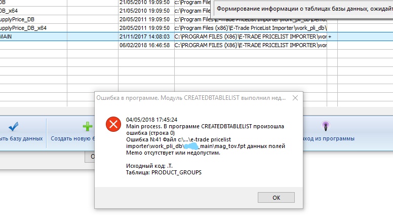

Ошибка 41. файл mag_tov.fpt > 2gb
resperados
Сообщения: 26
Зарегистрирован: 12 май 2017 14:45
InkedСкриншот 2018-05-04 17.45.34_LI.jpg (697.96 КБ) 1629 просмотров
Добрый день. Появилась вот такая ошибка, файл весит 1.99 гб, загуглил, пишут что фокс не поддерживает больше 2гб файлы. есть ли какие-то идеи? как избежать её?
Переиндексация базы не помогает, после такой же ошибки в конце выдает вот такое окно
Скриншот 2018-05-04 17.51.28.png (9.5 КБ) 1628 просмотров
Возможно у вас есть архивная копия БД, на которой не было ошибок, как вариант откатить базу на эту копию и выполнить переиндексацию.
