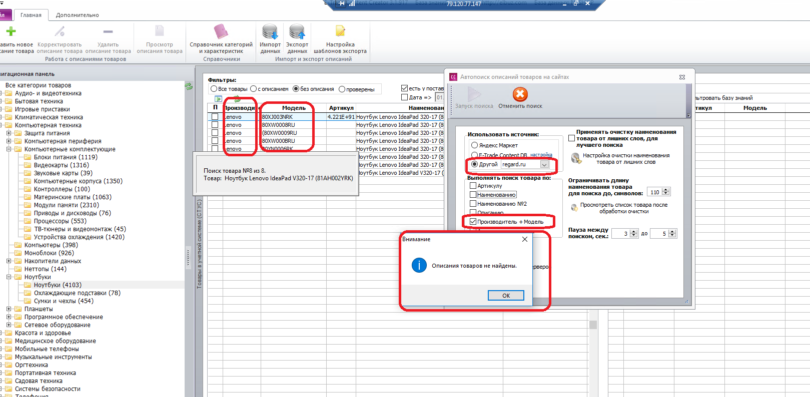

Спасибо за доработку парсера, но есть несколько замечаний.
1. Не корректно работает автоматический поиск по товарам, которых нет в наличии, хотя в ручном режиме эти товары находятся.
Также проверял запросы поисковые в браузере с теми параметрами, что писал ранее
Вот небольшой пример:
Категория товара "Ноутбуки". Автоматический поиск товара по параметрам "Производитель + модель"
Скрин 1. Список моделей по которым проводился автоматический поиск, а также окно с параметрами поиска.
Скрин 2. Окно с запросом по одной из модели из списка и результатом поиска
2. Не корректно работает автоматический поиск по товарам по параметру "Производитель + модель" по бренду HP.
Это проблема достаточно старая, не связана с последним обновлением.
При поиске товара по названию - такой проблемы нет.
Проблема только с брендом HP. Не знаю почему.
При автоматическом поиске по параметру "Производитель + модель" всем товарам бренда HP сопоставляется 1 карточка "Корзина HP 826691-B21" (см. скрин 3)
на 4 скрине видно что при просмотре автоматически сопоставленных товарам - всем позициям сопоставлена 1 карточка.
Повторюсь, что здесь не имеет значения какой товар искать.
При любом поиске по параметру Производитель +Модель по производителю HP - всем найденным товарам сопоставляются 1 карточке.
