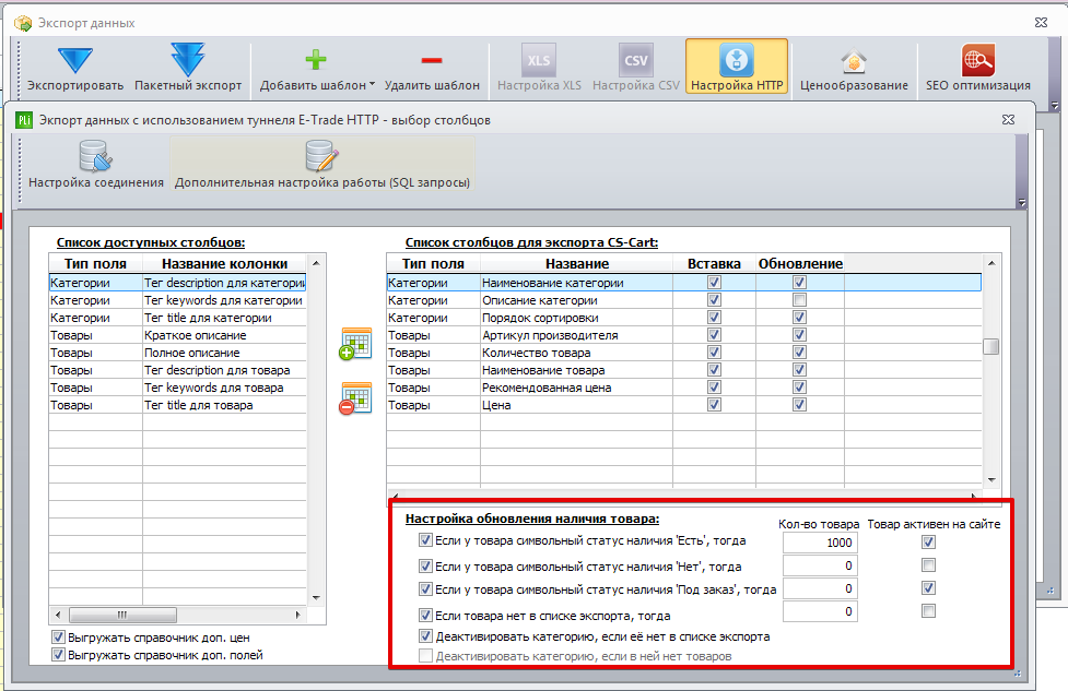

Добрый день,подскажите пожалуйста в чем может быть проблема
В прайс листе стоит наличие 0,но при импорте товара на сайт проставляет на некоторые позиции остаток 101?
Проверьте настройки наличия в Туннеле.
настройка обновления наличия товара. Туннель.png (82.54 КБ) 3394 просмотра

А если нет настройки HTTP?
Как происходит выгрузка? В какой формат?

В csv выгрузка
Проверить количество для товара в файле csv.
Проверить количество для товара в список товаров в учетной системе (СТУС).
