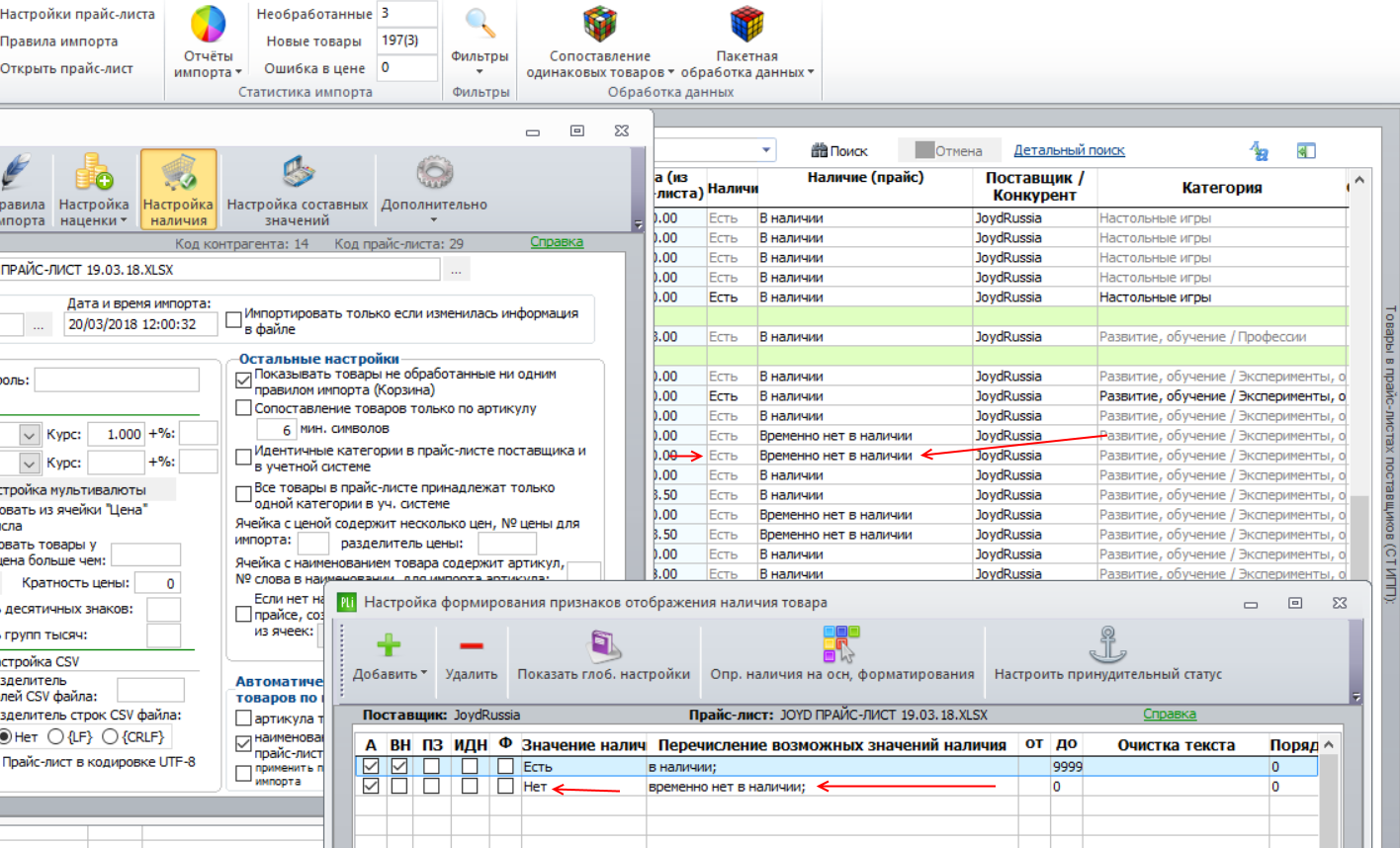

Не получается сделать настройку наличия.
Вроде все верно настроено, но программа не понимает что "Временно нет в наличии" означает "нет" в наличии.
Где ошибка?
в наличии.png (419.93 КБ) 2472 просмотра
Используйте колонку порядок и проставьте там значение 1 для статуса "Нет", а и значение 2, для статуса "Есть".
Hommer
Сообщения: 57
Зарегистрирован: 23 май 2017 15:41
e-special писал(а):Используйте колонку порядок и проставьте там значение 1 для статуса "Нет", а и значение 2, для статуса "Есть".
Помогло, спасибо.
Получается что система при поиске ищет не полное совпадение, а первое попавшееся слово из условия?
Поиск идет по вхождению, а не точному совпадению.
