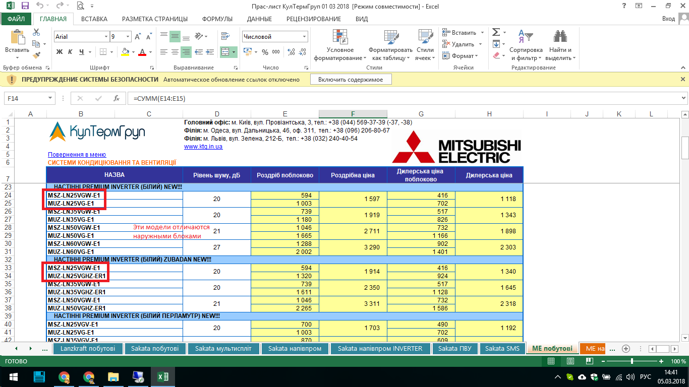

Есть прайс поставщика кондиционеров, у которого в прайсе повторяются внутренние блоки кондиционеров, т.е. есть две модели кондиционеров, у которых внутренние блоки одинаковые, а наружные отличаются. Так вот при импорте этого прайса внутренний блок импортируется только один раз. А мне необходимо, чтобы внутренние блоки импортировались дважды, поскольку мне необходимо в дальнейшем два товара в СТИПП (т.е. внутренний и наружный блоки) сопоставить с одним товаром в СТУС. Можно ли что-то сделать, чтобы внутренние блоки импортировались дважды?

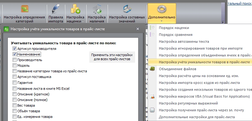

Вам нужно импортировать категорию товаров из прайс-листа и добавить ее в учет уникальности, активировав галочку напротив "название категории из прайс-листа"
уникальность товара.jpg (213.7 КБ) 1632 просмотра
