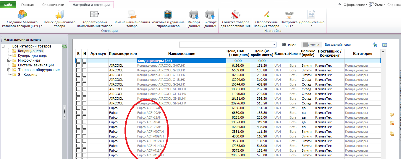

Добрый день. Подскажите, пожалуйста, как менять наименование товара в СТИПП для последующего добавления товара в СТУС, если я импортирую товары поставщика в СТИПП из прайса поставщика, в котором товары имеют наименование в следующем формате: например, Fujico ACF-07AH, а мне необходимо, чтобы после импорта товаров поставщика наименование имело вид: Кондиционер Fujico ACF-07AH. Как добавлять слово "Кондиционер"? Можно ли добавлять это слово сразу ко всем товарам, у которых нет этого слова?

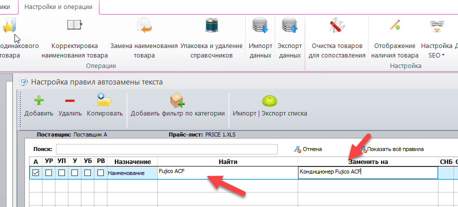

Одно из решений, настроить автозамену
Второе решение воспользоваться составными значениями.
