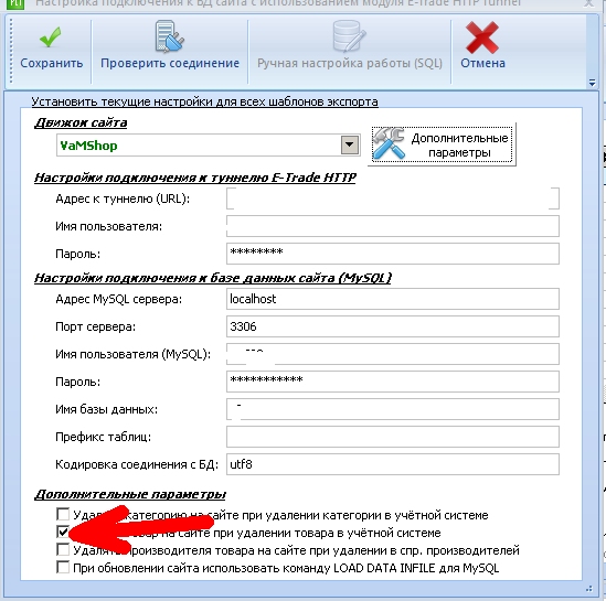

Поставил все три верхние галочки, товар удаляется только в панели управления магазином, но не физически в папке с фото через FTP.
Как настроить чтобы синхронизировалось удаление в панели и сразу заодно фотографии товара?
Движок ShopScript v3.
настройки выгрузки через Туннель.png (5.88 КБ) 5860 просмотров
Эти настройки удаляют товары и категории, про фото здесь ничего не сказано, следовательно фото они не удаляют.
