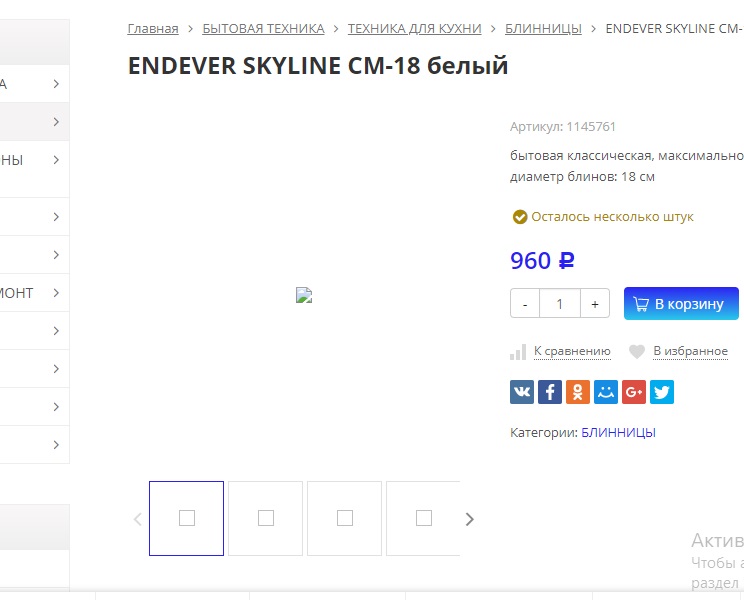

При загрузке фото . на саите появляется вот такая картинка.
Так же в Описании товара появляется куча фото, которые не отображаются..
Повторюсь, что до НГ все работало отлично, а после НГ фото перестало заливаться. ФТП работает.

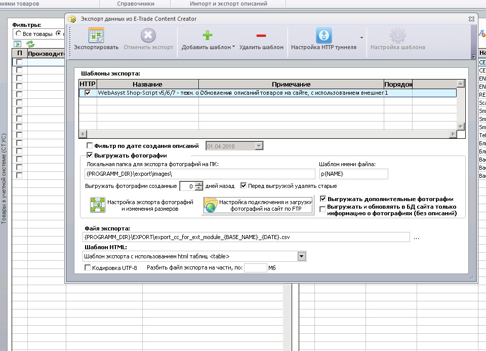

Выгружаемая фотография на сайт улетает в конец списка фотографий и не отображается на главной странице. А старые фотографии остаются. Можно ли что бы при добавлении новых фото автоматически удалялись старые.
Нет такой возможности. Как вариант удалить все с ftp и сделать полную выгрузку всех из E-Trade Content Creator.

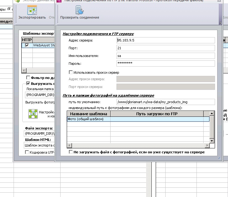

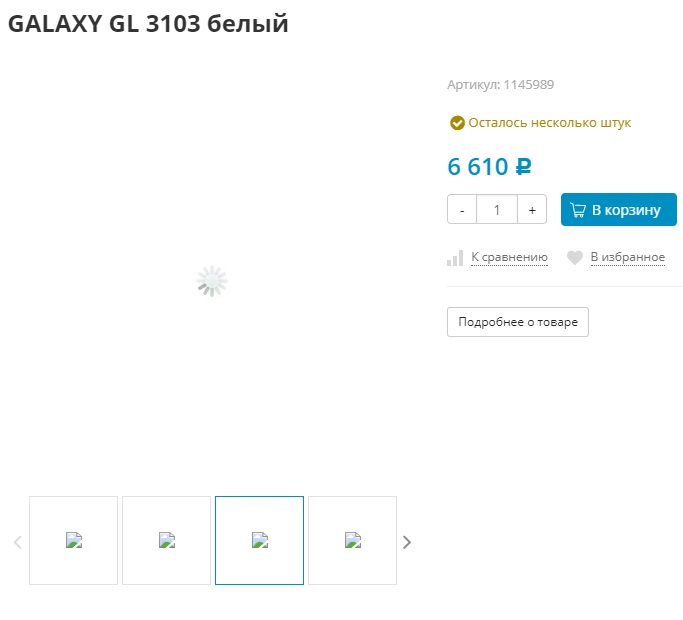

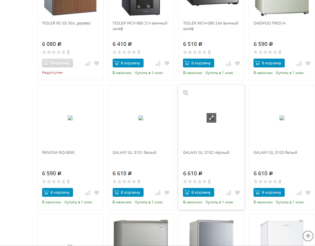

проблема ушла, и снова вернулась.
Снова вместо картинок висят квадратики.

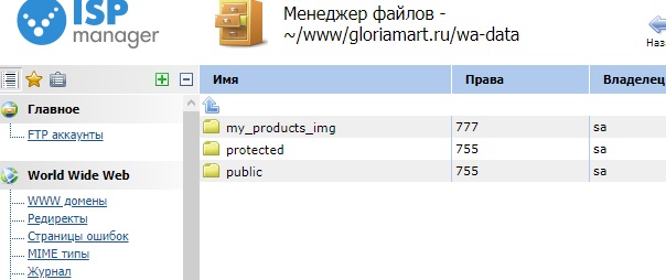

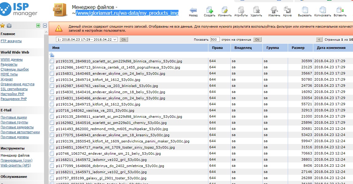

папка указана верно: /www/gloriamart.ru/wa-data/my_products_img
фаилы туда заливаются.
все проверки соединения модуля и доступа по ФТП - проверены.
доступ к папке - 777.

Как сообщалось ранее с нашей стороны ничего не менялось. После чего это начало проявляться? Возможно Вы меняли что то на сайте/хостинге?
На первый взгляд все настройки сделаны верно.

На мой взгляд тоже все верно.
вероятно проблемы с веб-асистом. там были некоторые обновления. Будим там копать тогда..
