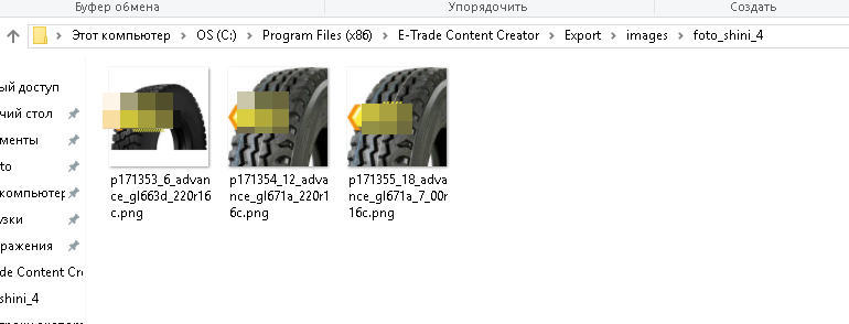

Настраивали по старой настройки скрин во вложении, фото имеется в СС в файл с фото, в папку экспорта файлы копируются. Файлы попадают туда же где были и старые только почему-то название файла другое? меняется вторая цифра в названии файла
пример: p171355_18_advance_gl671a_7_00r16c.png
меняется цифра "18"
За что она отвечает, может быть причина в этом?
меняется цифра "18"

Может быть. Это ID характеристики.
