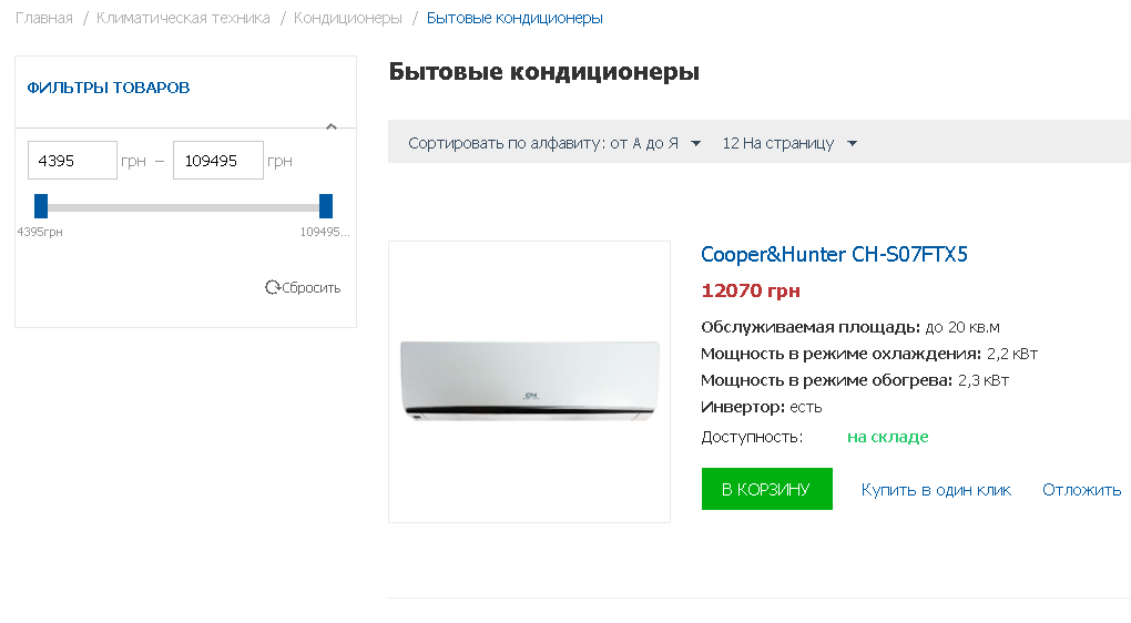

некорректное отображение фильтров на сайте

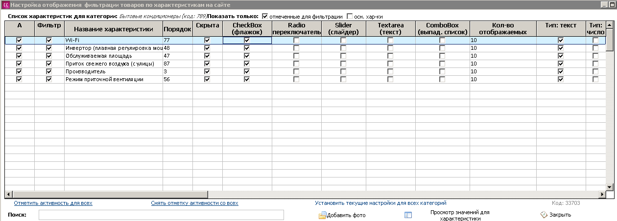

в СС хранятся только числа для этой кар-ки? Прикрепите. пожалуйста скриншот значений данной харак-ки.

Нам и не нужен слайдер, нужен выбор значений. Обслуживаемая площадь : 20 кв.м, 25 кв.м, 30 кв.м и т.д.

Если в админке стоит тип число, то там не может быть символов, возможно в этом проблема.

Сейчас попробовали изменить в админ части СС тип число, на тип текст(рис.10): вот что у нас на сайте получилось(рис.11) В E-Trade Content Creator что-то нужно еще дополнительно проставить для выгрузки фильтров?

Нет, видно что данные выгружаются в обоих случаях.

Добрый день. Наша проблема с 502/504 ошибкой решена, но все равно фильтры выгружаются некорректно. Галочки стоят на нужных характеристиках для фильтрации, мы попытались сделать экспорт товаров с помощью шаблона фильтрация(как в инструкции) - экспорт совершен успешно. Но на сайте из фильтров стоит только цена, а например характеристики производитель, обслуживаемая площадь - нет. Также в админ части(СС-Сart) пропали все фильтры (хотя ранее все было, в предыдущих сообщениях есть скрины). Все скрины прилагаю. Что теперь делать?

Не понятно почему так может произойти, с нашей стороны ничего не менялось. Возможно, это связано с ошибкой, которая у Вас появляется при запуске БД.
