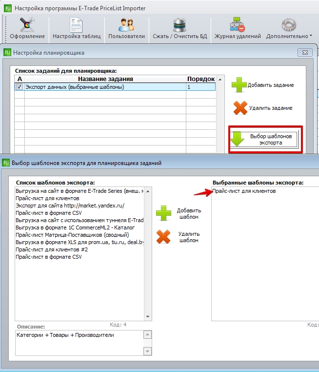

Пробуем в режиме автоматической обработки запускать работу.
Где то тут на страницах форума нашел режим этого запуска.
Свойства ярлыка поправил: "C:\Program Files (x86)\E-Trade PriceList Importer\E-Trade PriceList Importer.exe" "/S" "187" "/V"
В планировщике указаны процессы:
https://yadi.sk/i/7mY2jwsm3P5Ay2
После отработки заданий по планировщику вижу, что данные в PLI находятся в том состоянии, как будто последняя процедура(пакетная обработка) не была отработана.
https://yadi.sk/i/2JhDzWJt3P5Df6
Тк если зайти в базу после автоматической отработки заданий по планировщику, то вижу количество нового товара, другие екселевские файлы, которые формируются на основе шаблонов - не обновлены, точнее как, сам файл новый, но не был выгружен на FTP-сервер.
Как победить данную проблему, м.б. не те аргументы запуска были выбраны?

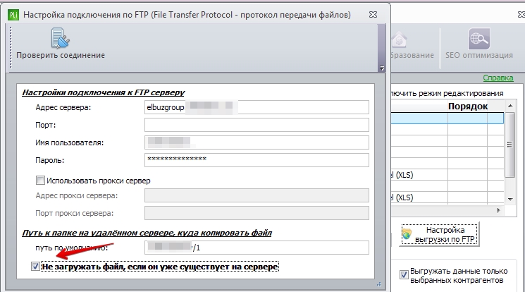

Новые товары не добавляются при работе планировщика при пакетной обработке, это сделано во избежании создания дублей товаров.
Файл на ftp должен выгружаться, если это настроено для шаблона экспорта и он активен.

Проверили. Файл выгружается на ftp.
Проверьте ID БД который указываете в "".
Проверьте не стоит ли галочка:
не загружать ftp.jpg (160.48 КБ) 3648 просмотров

Очевидно, если бы эта галочка стояла, то при стандартной пакетной выгрузке я не видел бы на ftp-сервере обновленный файл. Стандартный механизм пакетной выгрузки включает в себя 4 активных шаблона. При ручном запуске данной процедуры необходимые файлы формируются, на сайте информация актуализируется, для шаблона, который предусматривает выгрузку еще и на FTP - прайс-лист формируется без ошибок, я вижу этот файл по локальному пути и в нем информация - обновленная (штамп даты в шаблоне и время создания файла актуальные), а вот на FTP файл остается с последней ручной пакетной выгрузки.
М.б. есть возможность включить логирование? Или записать видео?
Возможно, у Вас не выбран шаблон для экспорта при работе с планировщиком, в противном случае все будет выгружаться как нужно.

Voyager
Сообщения: 271
Да, действительно. Не был указан новый тип шаблона. Спасибо.
